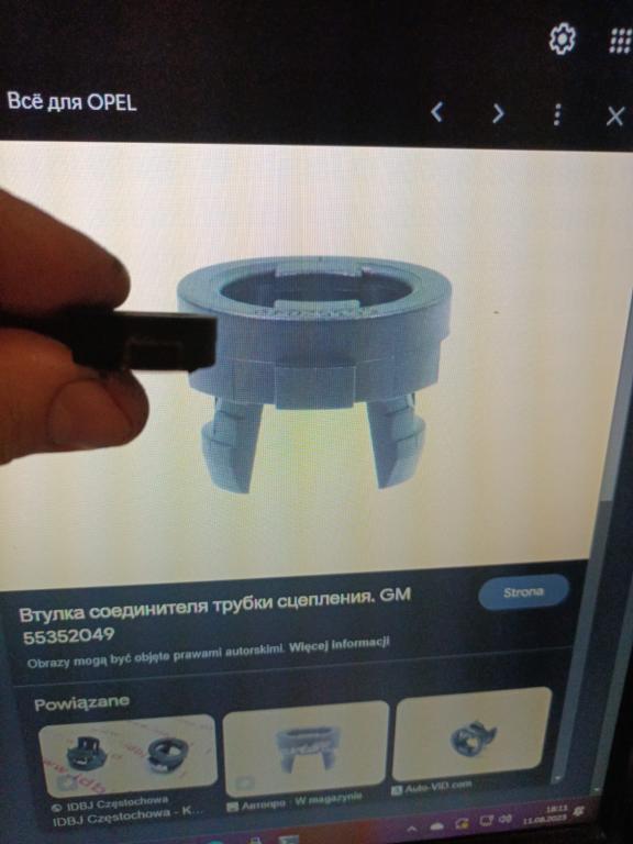

Podepnę się pod ten temat , mam wyciek z pomiędzy zaworem odpowietrzającym sprzęgła a przewodem wysprzeglika - doszedłem do tego że są dwa problemy - pourywane zatrzaski w rozetce która trzyma gniazdo wysprzęglika w skrzyni oraz uszkodzony gumowy element na tym gnieździe . czy ta uszczelka podejdzie z opla (Opel OE 9200965) ? czy niestety szukać z alfy ? . Rozetkę znalazłem z fiata punto ma takie same oznaczenia 55352049
Załącznik 287707Załącznik 287708
Odpowiem sobie sam - wymieniona rozetka oraz gumowy oring - biegi wchodzą jak marzenie - brak wycieku (gość który remontował skrzynie prawdopodobnie uszkodził rozetkę i doporowadziło to do wytarcia oringa, przez rozetkę dostawało się powietrze do wysprzęglika aż sprzęgło wpadło w podłogę po agresywnym hamowaniu - prawdopodobnie ciśnienie w układzie całkowicie zabiło uszkodzony oring)
