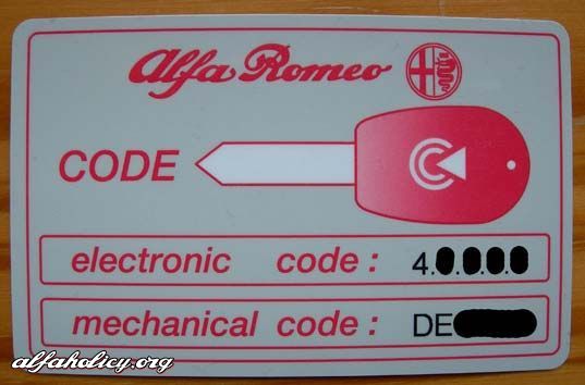

potrzeba "electronic code"
Załącznik 247750
Załącznik 247750
Oki.ale jak belka bedzie w domciu to sprawdze, i napisze bo w innych modech prosi o kod. A w Gt jts nie.Ale bez auta nie sprawdze.
Mam kostkę ELM 327 na wifi, ale w MES, wyświetla że nie prawidłowe połączenie z CAN. O co chdzi? Czy musze zakupić inną kostkę ELM327 czy to wina auta?
Panowie, czy ja dobrze rozumuję, że jeśli kupię używany oryginalny pilot od AR147(czarny, składany z 3 przyciskami) to za pomocą ELM327, FES i "electronic code" jestem w stanie sam go zaprogramować do mojego auta?
