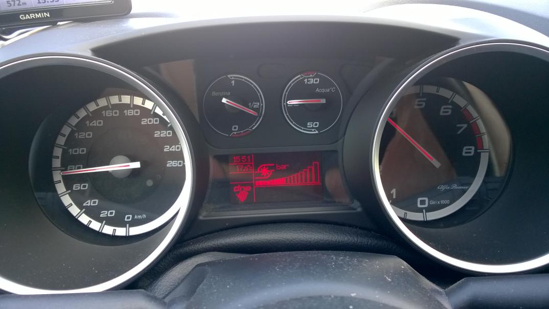

Moim zdaniem z czasem, ale głowy nie dam - od czasu do czasu właśnie sprawdzam czy auto poleci Vmax i +- jak się zbiera. Czułem, że zbiera się wyraźnie słabiej - pomierzyłem Vmax i przyspieszenie do setki 2 razy i dętka :(
