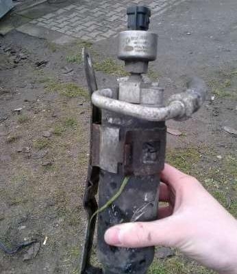

popatrz:
Załącznik 248173
fotomontaz?
albo tu:
https://allegro.pl/osuszacz-alfa-156...554507380.html
wszedzie masz presostat

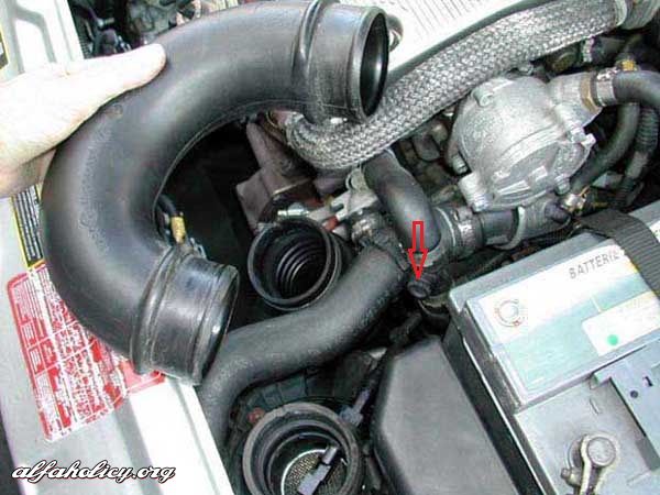

Juz mialem podobny przypadek z odpowietrznikiem nagrzewnicy (na forum o nim nie slyszeli), ja mam dodatkowy odpowietrznik (nie tylko ja mam bo mialem zepsuty i na szrocie dokupilem z 2.4jtd identyczny) ukladu chlodzenia na wysokosci termostatu zaznaczony czerwona strzalka :D
Załącznik 248186
w wiekszosci 2.4 tego odpowietrznika nie ma i tu sytuacja jest widze podobna, takich przypadkow bylo duzo np. ogrzewacz plynu chlodniczego (przydatny w zimie taki na swiece zarowe) i tez nie kazda to ma... nie od razu skakac ze ktos glupi...
