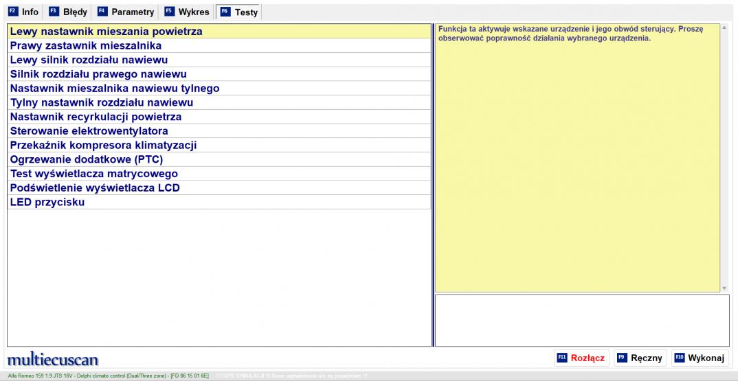

Climate Control -> Delphi Climate Control (Dual/three zone) -> F6 Testy
Załącznik 287533
Ale to jest tylko test, czy możliwość kalibracji, czyli tak jakby przywrócenia ustawień fabrycznych, coś jak "osiowanie", bo ja bez testu wiem, że jest nie tak, jak powinno być :)
Rozumiem i dzięki - sądziłem, że jest jakaś opcja kalibrowania.
A nawiewu na pasażera nie ma w ogóle czy tylko np. nie ma ciepłego/zimnego powietrza?
Nie, nie ma w ogóle, jest tylko na kierowcę i w środkowych nawiewach, na lewym i środkowym, na prawym (na środkowych) i na tym przy bocznej szybie, nic, za to wieje na szybę - tylne też działają.
