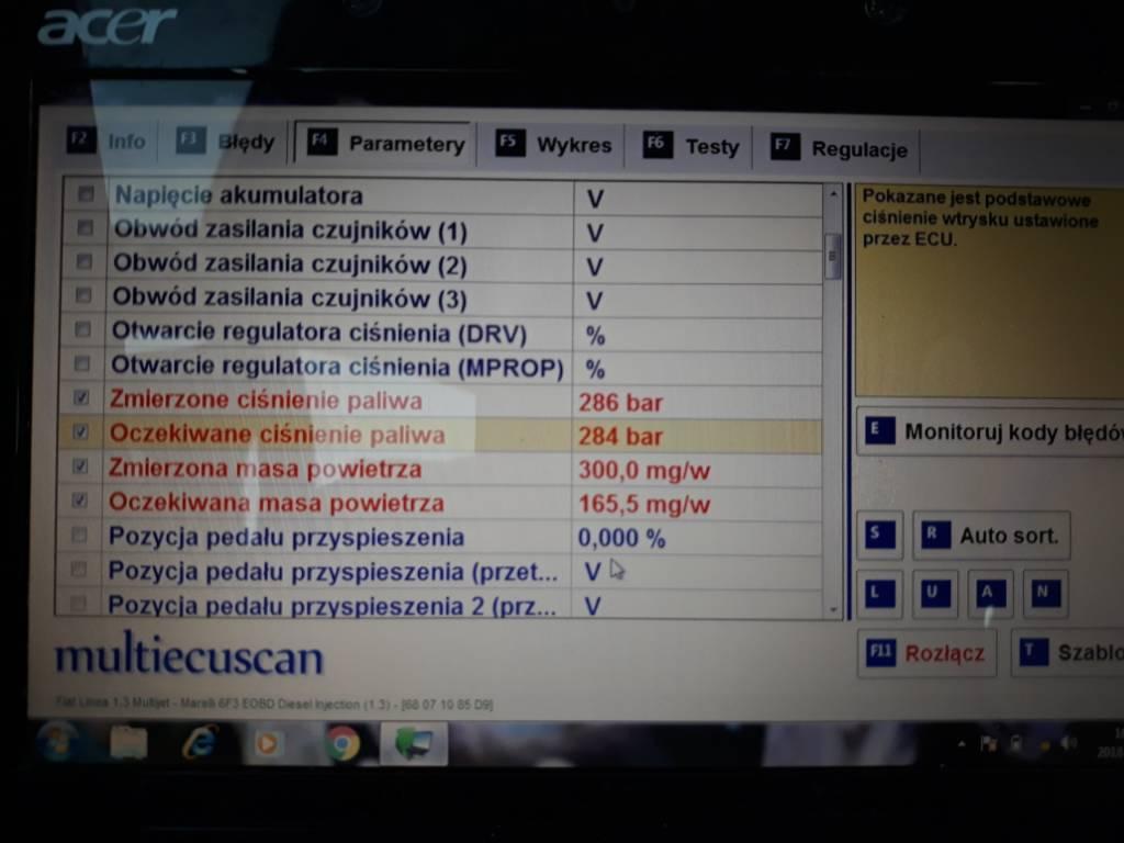

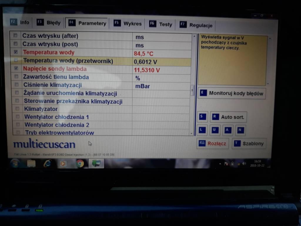

Tak wygląda na całkowicie rozgrzanym silniku bez obciążenia . Dlaczego zamierzona masa powietrza jest inna niż oczekiwana?

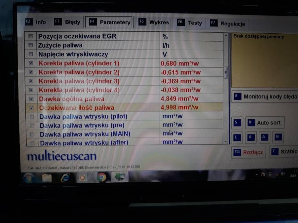

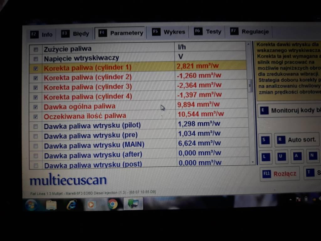

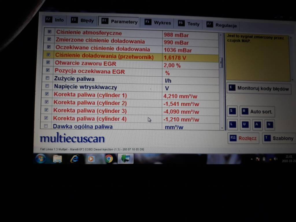

Zaraz po odpaleniu korekta na dwóch wtryskach jest 4 i -4 po rozgrzaniu przestają lać?

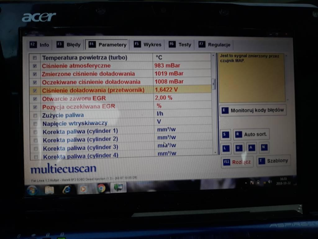

Nic aucie nie dolega po za tym że kopci jak lokomotywa .http://www.forum.alfaholicy.org/imag...018/10/283.jpghttp://www.forum.alfaholicy.org/imag...018/10/284.jpghttp://www.forum.alfaholicy.org/imag...018/10/285.jpghttp://www.forum.alfaholicy.org/imag...018/10/286.jpghttp://www.forum.alfaholicy.org/imag...018/10/287.jpghttp://www.forum.alfaholicy.org/imag...018/10/288.jpg
