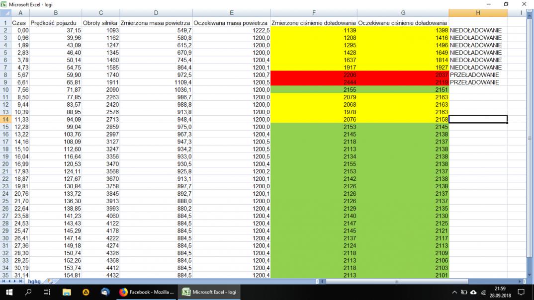

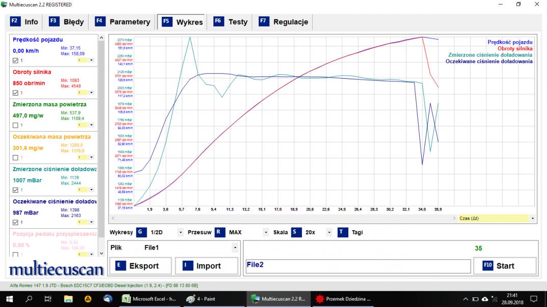

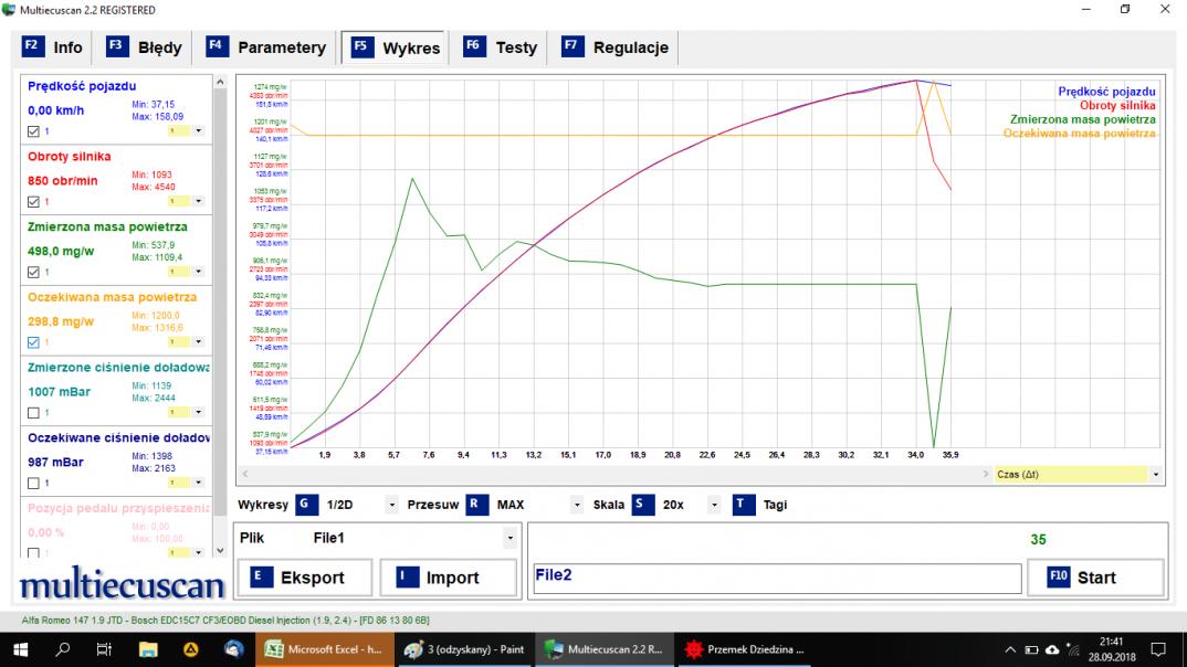

Hej, zrobiłem logi. Obroty 1000, 4 bieg, prosta droga i gaz w podłogę. Mam chyba coś nie tak z ciśnieniem doładowania, dobrze myślę? Overboost, uszkodzona gruszka, blokujaca sie geometria? Wyniki przepływki są spowodowane chyba zaślepieniem egra?
Załącznik 250837Załącznik 250838Załącznik 250839Załącznik 250840
Spróbuj może na początek wyczyścić czujnik doładowania w kolektorze dolotowym, możesz sprawdzić czy gruszka się rusza. Co ci dało turbo z 2.4 jak turbina i tak dmucha tyle co na fabryczna ? I egr masz zaślepiony czy wyłączony w ecu ?
Egr tylko zaslepiony, a IC dał mi tyle, ze miałem go w piwnicy i nie musiałem specjalnie kupować:) Ok jutro wyczyszcze ten czujnik.
