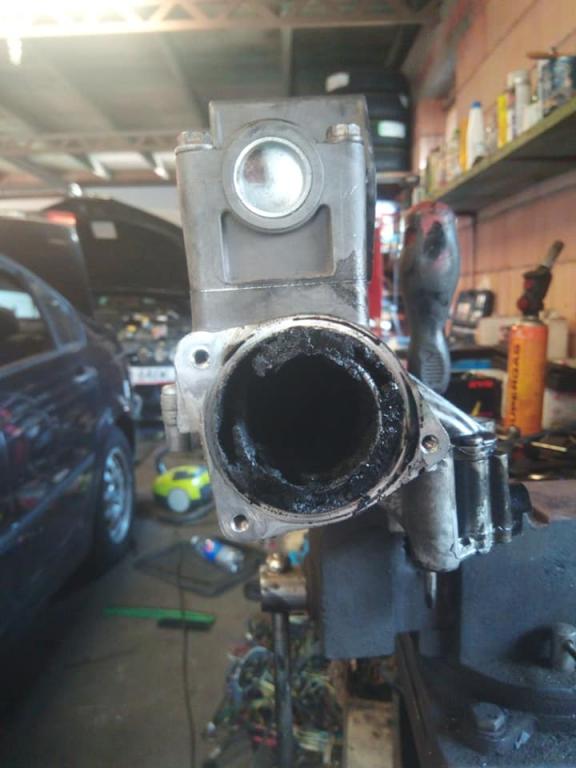

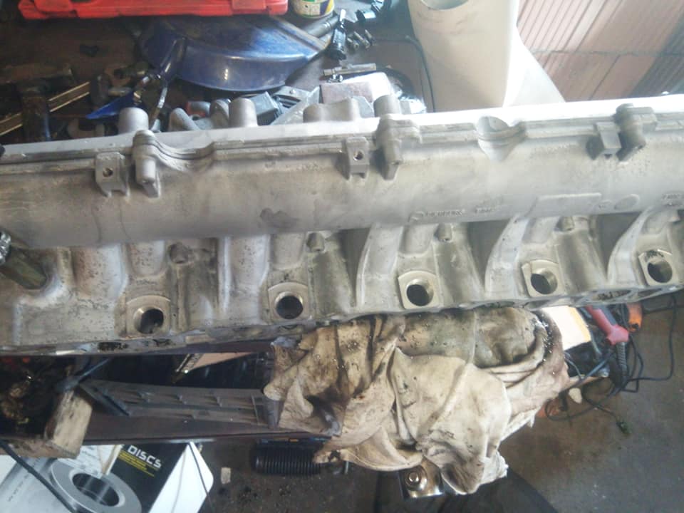

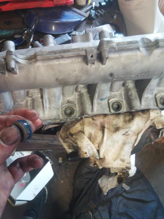

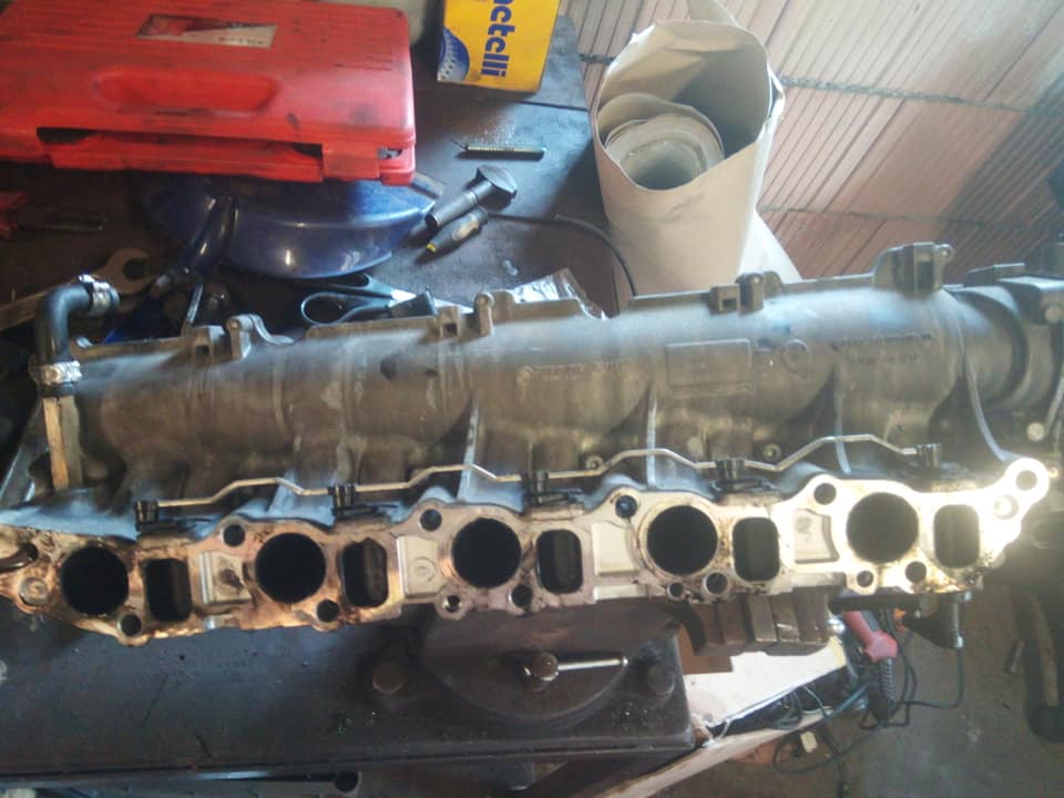

Napewno sa orginalne, ale jak kolega wyzej pisze moga byc tak zasywione ze swiatlo kolektora sie znacznie zmieniło. Ja u siebie wywalalem niedawno klapki i musialem je przecinakiem wyłamywać :D i zeczywisce auto odżyło a przynajmniej przestalo kopcic przy agresywnym wcisnieciu gazu. Na jednym ze zdiec widac wynik dzialania tego cuda zwanego EGR :P
Załącznik 250244
Załącznik 250245
Załącznik 250246
Załącznik 250247
