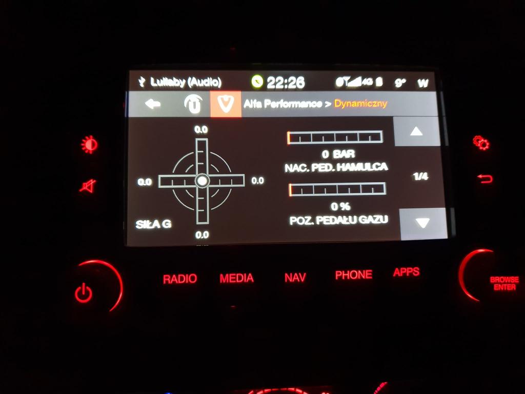

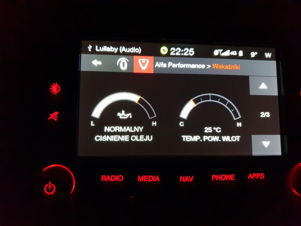

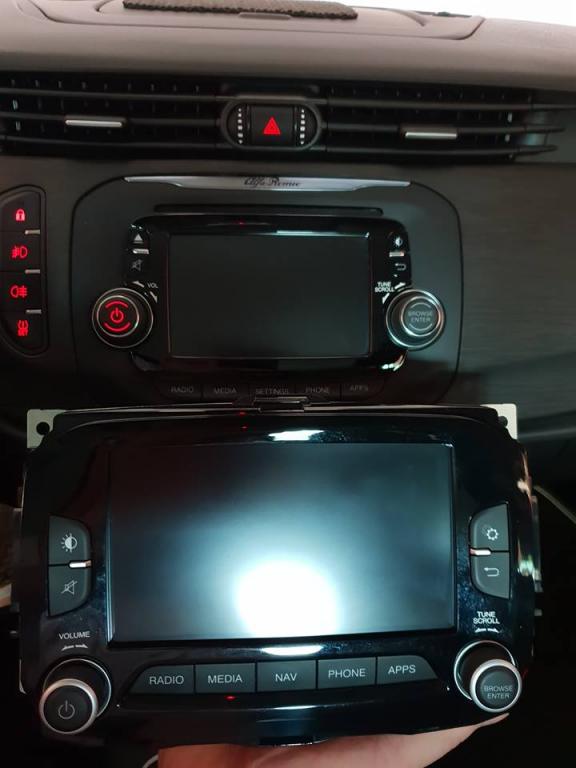

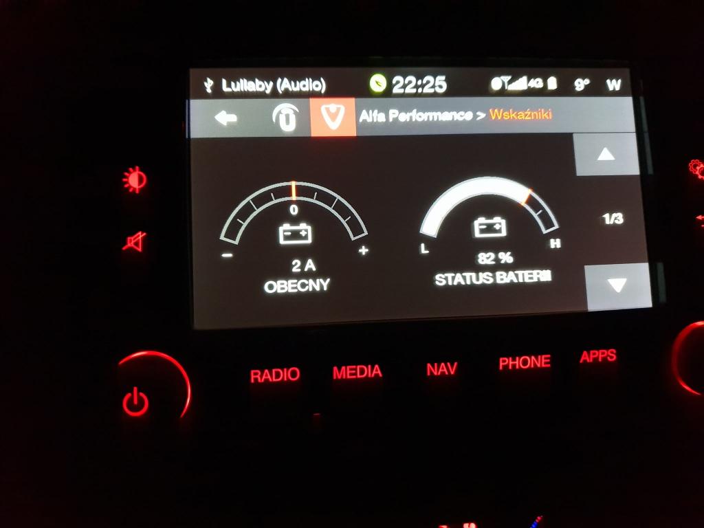

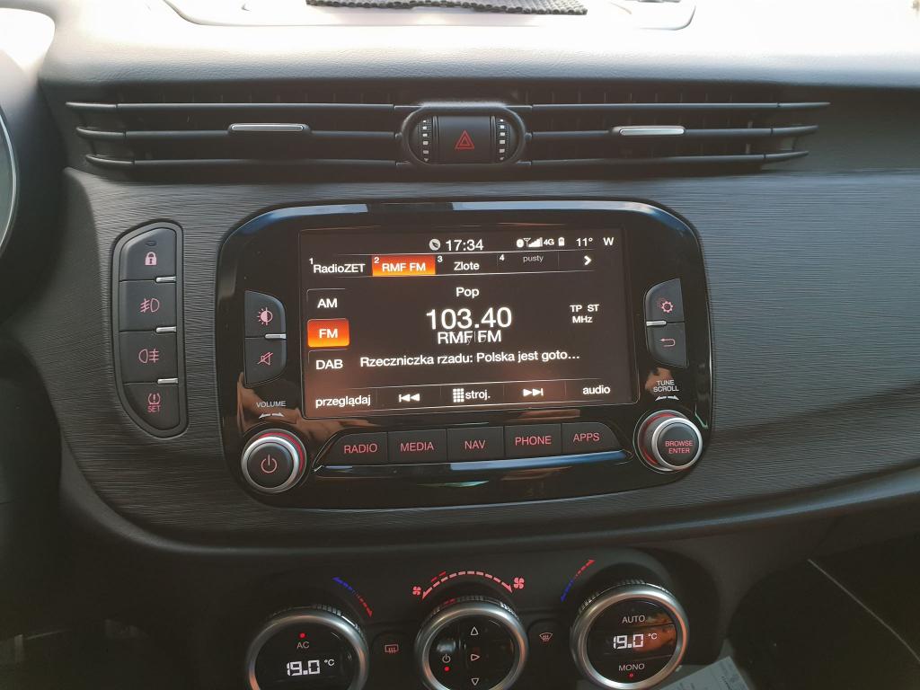

No i jest....:cool:

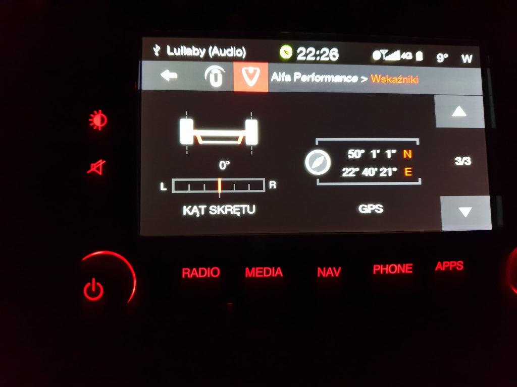

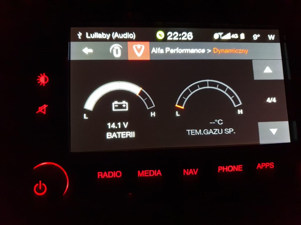

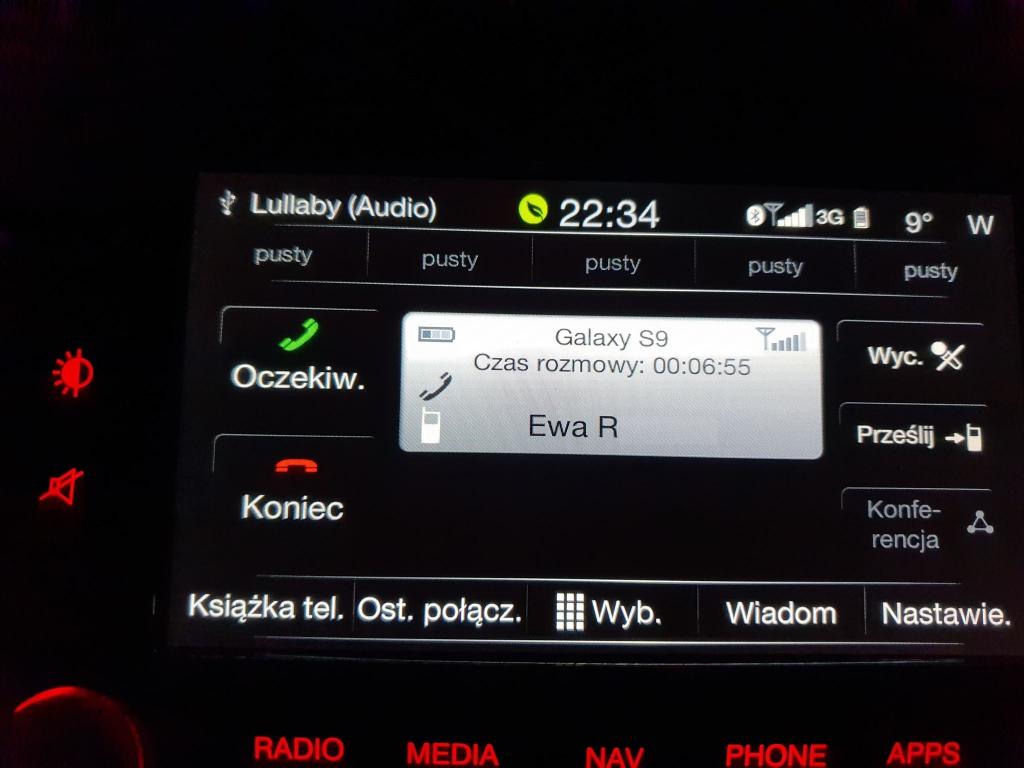

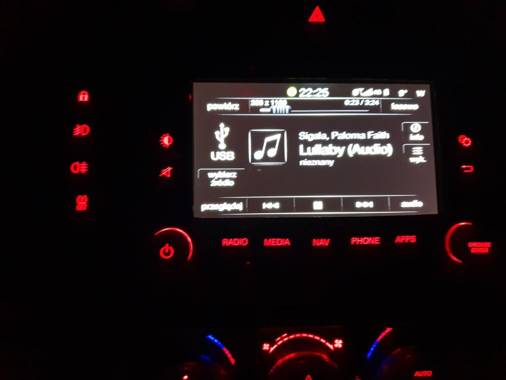

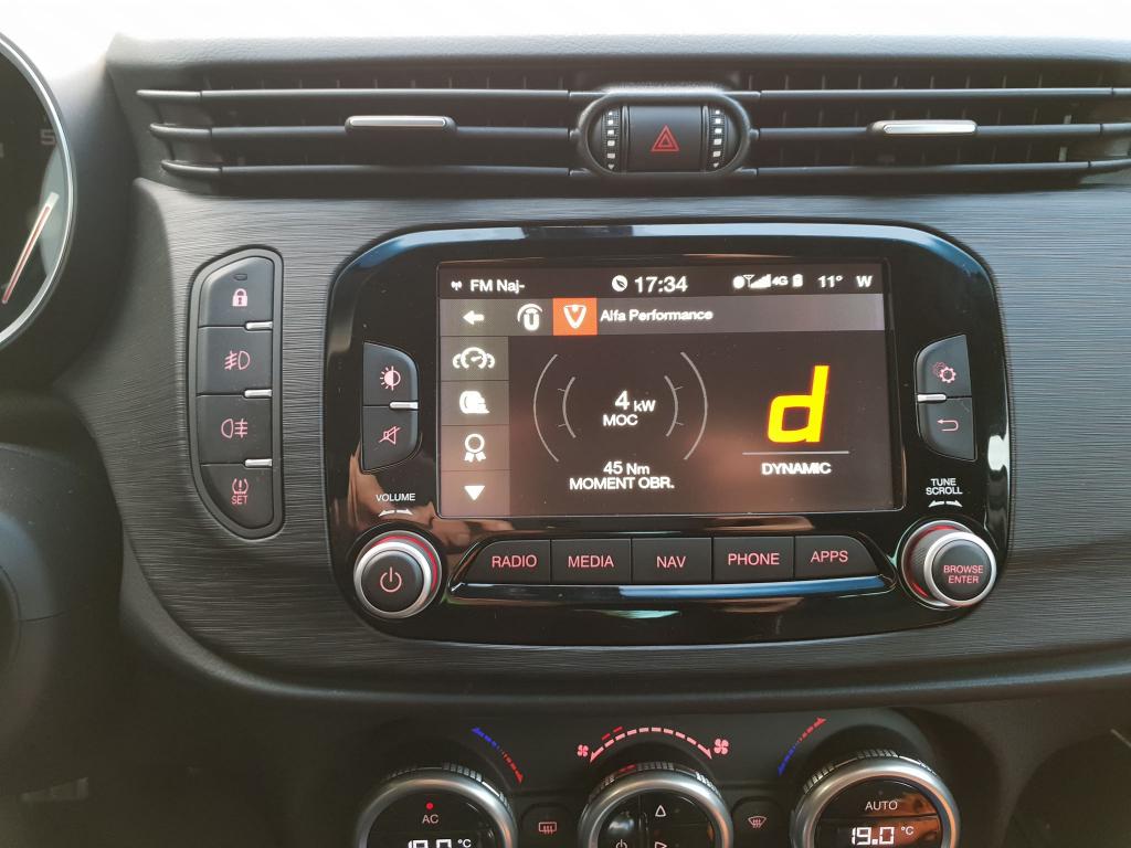

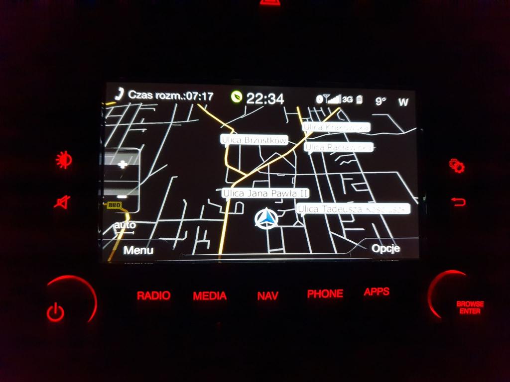

Jak widać da się w miejsce Uconnect 5 cali zamontować uconnect Nav 6.5 w wersji Live
żeby te aplikacje działały, a mamy używane radio to poprzedni właściciel (o ile miał konto w aplikacji Uconnect Live) musi je ..usunąć.
następna sprawa - przy pomocy MES należy przed osiowaniem proxy uruchomić funkcję radia cyfrowego DAB w body ( o ile nam na tym zależy) - inaczej po osiowaniu DAB zniknie z opcji radia.
Do tego należy pamiętać o antenie GPS - ja zamontowałem w miejscu na głośnik centralny- działa idealnie. Antena OE Mopar do 500tki.
Rozwikłanie tego wszystkiego kosztowało mnie miesiąc czytania włoskiego forum i zakup 2 radioodtwarzaczy- jeden był uszkodzony.
