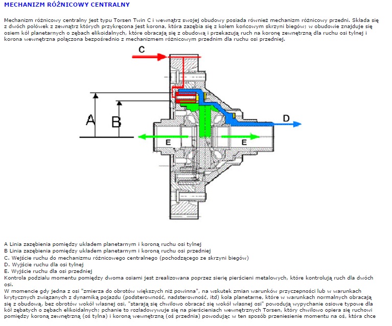

Przez przekładnie kątową przechodzi ośka, która napędza prawą półoś. Osiowo z nią, po stronie zewnętrznej, idzie napęd przekładni do tylnego mostu. Przekładnie z ośką dokłada się od prawej strony do skrzyni. Ośka wchodzi do mechanizmu różnicowego, a dodatkowa tuleja napędza mechanizm kątowy.
Załącznik 251544
Wiem jak to wygląda w aucie, po prostu nie rozbierałem tych elementów :) Przekładnię kątową mam nawet na półce w garażu.
Czyli owa przekładnia kątowa to torsen typu C (czy tam T3 jak czasem jest oznaczany).
Natomiast w skrzyni biegów jest zwykły dyfer?
Nie, torsen jest w skrzyni, połączony z przednim mechanizmem roznicowym.
Więc są dwa mechanizmy typu torsen w tym napędzie. A z tyłu zwykły dyfer?
Czyli Torsen w Alfie ta taka "szpera" działająca na przedniej osi, a tylny napęd to klasyczny stały bez żadnych blokad ciernych sprzęgieł etc. Tak?
