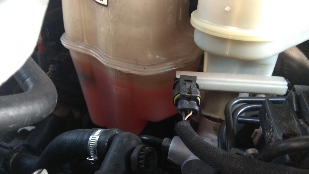

Wyciek po nocy zdecydowanie mniejszy od tego wczorajszego... No i po sprawdzeniu płynów okazuje się że wszystko w normie wrrr :/
Pojadę gdzieś zaraz lokalizować wyciek, chociaż patrząc pod pokrywę silnika to chyba pomysłu na to nie mam :(((Załącznik 252595 Załącznik 252596

wczoraj próbowałem zlokalizować wyciek. Udało mi się znaleźć delikatne przepocenie w okolicy termostatu, na jego spodzie. Wymieniłem tą oryginalną opaskę zaciskową, na taką skręcaną śrubą na wężu który wchodzi do termostatu, zobaczymy, czy to może być ewentualną przyczyną, chyba, że sam termostat gdzieś przepuszcza ? Dziwne, że mimo wszystko tam i tak stosunkowo sucho było w porównaniu z widocznym wyciekiem na zdjęciach, ale podejrzewam, że z uwagi na ciepło na silniku, najzwyczajniej w tym miejscu płyn mógł odparować... Zobaczę co się będzie działo...

Poszedłem przed chwilą do samochodu... No i .... kurde znów plama pod autem, niewielka, ale kapać dalej kapie wrrrr...
Ale tym razem chyba udało mi się znaleźć winowajcę, a mianowicie mokro jest pod tym wężem gumowym wchodzącym do tej srebrnej puszki (co to jest?) pod termostatem...
Jutro spróbuję to jakoś odkręcić i skręcić na nowo. Dziwi mnie fakt, że płynu chłodzącego nadal jest w normie, no ale może wyciek nie jest aż tak wielki, żeby było to zauważalne na zbiorniczku wyrównawczym...
