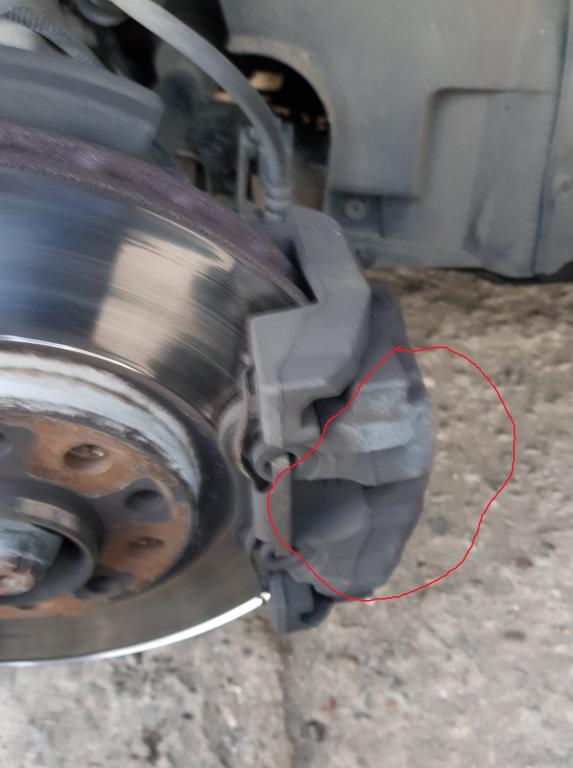

Jeśli dojdzie mi ok. 1.5cm klocka to wg. mojej logiki ruchoma część zacisku przesunie się bliżej felgi, a nie mam tam tyle miejsca
A która część zacisku jest ruchoma oprócz tłoczka który jest wewnątrz? Dasz radę zaznaczyć na jakiejś fotce?
Załącznik 253194
jeśli klocek będzie grubszy to się odsunie prawda? i jeśli tarcza będzie grubsza to tak samo
