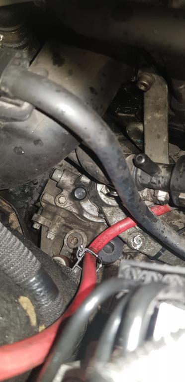

Panie Marku
Wiec tak spojrzałem na dół i nie widziałem takiego czegoś jak u ciebie wiec raczej odpadło mi to ?
W każdym razie ta skrzynia z czegoś spadła albo nie wiem.
Nagrałem filmik jak ruszam drążkiem gorą dol bo tylko tak mogę i jak widać na filmiku ten czarny element rusza się. czy on nie powinien przypadkiem być podczepiony pod to niżej co jest ??

Załącznik 253230
Cześć, o ile dobrze widzę, to tam już była zakładana czarna tyrytytka. Koncówka tej linki powinna być wpięta w przegub kulowy, który znajduje się w tym ramieniu metalowym od spodu (dosłownie 5 cm wyżej niż jest ta końcówka w tej chwili). Włóż rękę i chwyć ramię wybieraka to powinieneś wyczuć od spodu kulkę. Jesli już wyskoczyło, to zamawiaj od razu końcówkę z citroena. Wystarczy odkrecic końcówkę i wkręcić nową a następnie wdusić w kulkę. Pozdrawiam
Jest jeszcze opcja, że jakimś cudem wyrwało tą kulę z wybieraka, dlatego nie mozesz jej znaleźć. Byłoby to dziwne, bo kula zostałaby pewnie w gnieździe. Wtedy zostaje albo wymiana całego elementu, albo rzeźba i nakręcanie nowej kuli.
Kulka jest przy skrzyni. Przy linkach jest gniazdo które widać jak lata. To że ktoś już tam założył opaskę znaczy ze to nie pierwszy raz wypadło. Na zdjęciu skrzyni widać 2 kulki z czego jedna patrzy pionowo w dół. Ta ci wyskoczyła. Jutro do sklepu i kup nowa część do linki bo będzie się powtarzać a spalone sprzeglo to koszty.
Marekhttp://www.forum.alfaholicy.org/imag...018/12/229.jpg
Wysłane z mojego SM-G900F przy użyciu Tapatalka
Czyli rozumiem ze mam kupić ta kulkę. Pytanie jak to się nazywa fachowo.
Troche nie kumam jak go włożyć jak ta kulkę zamontuje.
Mały update. Jak rano jest to wiecej widac wiec tak wsadzilem ten przegub
jakby w kulke bo jest tam kulka i teraz biegi wchodza ale na wyłączonym silniku sprawdzałem . I to sie jakoś tak ledwo trzyma ... sam nie wiem juz. Potem wrzuce filmik jak wyglada to już nałożone.
Musisz to mocno wcisnąć aż wyczujesz wyraźny "klik". Jeśli nadal wylata to tylko wymiana na cześć z citroena i regulacja biegów
