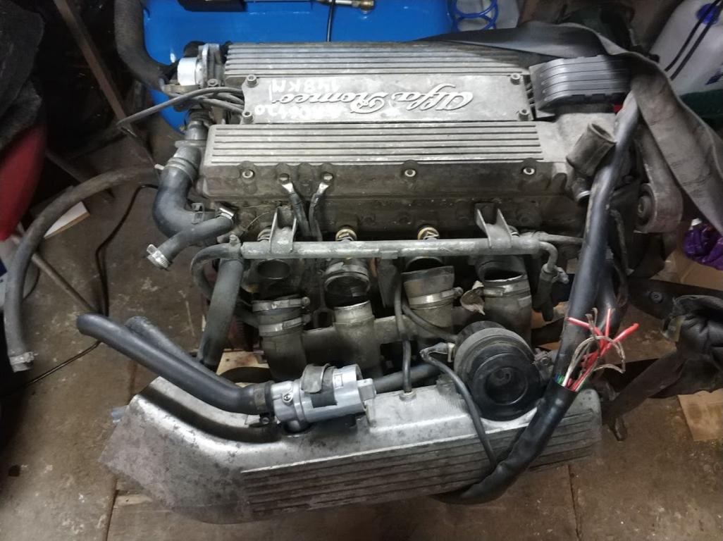

Trafiła się okazja na TS ze 164 - pierwsza wersja i zdecydowałem się na ten silnik. Plan jest na możliwie nowoczesny 2.0 TS 8v turbo: na pełnej sekwencji wtrysku, sondzie szerokopasmowej, seryjnej zmiennej fazie, cewkach, CR w okolicach 9, możliwie wczesny spool (może twin scroll?) realizowane przez EMU Classic.
Będę bazował na wiedzy i zapleczu znajomego który ma doświadczenie w budowaniu projektów do streetu i sportu.
Dokładny plan będzie się tworzył na bieżąco w trakcie długiej realizacji.

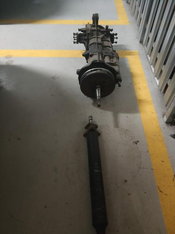

Mam też wał, sprzęgło i skrzynię od v6, niestety niekompletny zestaw i jak wiadomo nie pasuje PNP do r4 więc będę kombinował jak to pożenić w zależności od części, które uda się znaleźć.
Czy ktoś wie czy dzwon od skrzyni z r4 pomieści dwutarczowe sprzęgło z v6?

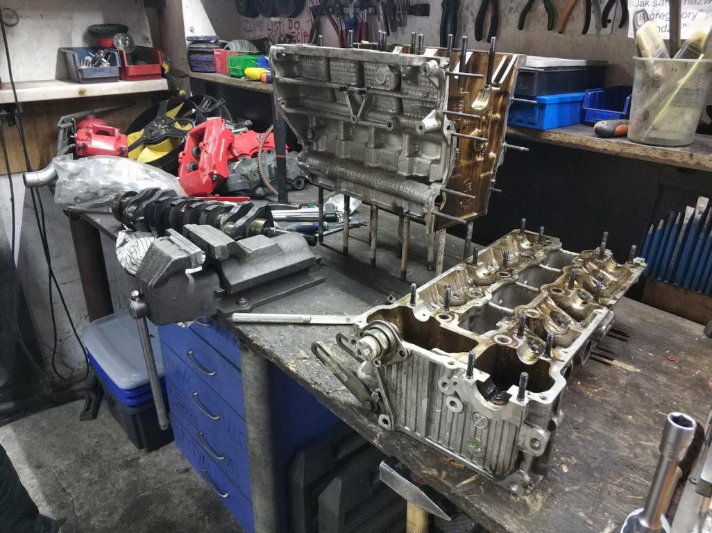

Po rozbiórce silnika zaczynam remont i w związku z przemyśleniami n/t napędu poszukuję na starcie kilku rzeczy:

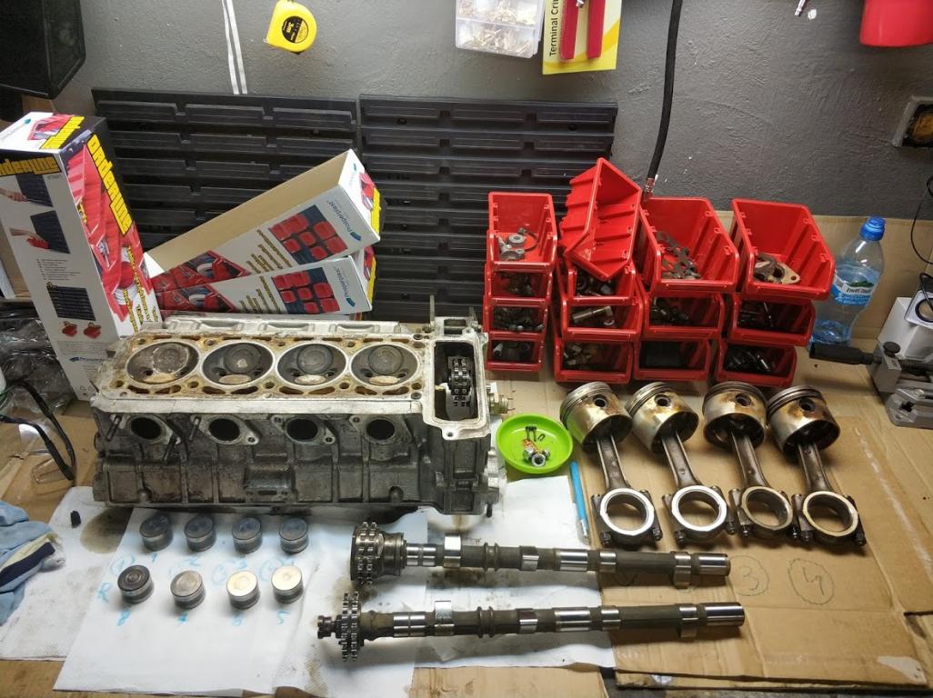

- koło zamachowe pasujące do wału od TS, najchętniej od 1.8 turbo. Wiem że ciężki temat, więc od TSa albo Norda też mnie ratuje. To temat pilny bo chcę oddać z wałem do wyważenia.

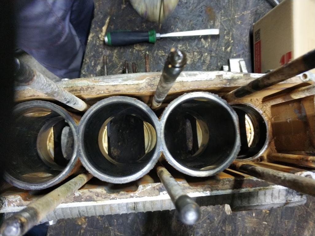

- informacji gdzie dostać nadwymiar tłoki do TS (jak nie znajde to kupię komplet tuleji cylindrowych z tłokami)
- widelca od sprzęgła v6, trójnika do zamontowania wału od strony sprzęgła, dzwonu skrzyni od v6

Obudowa sprzęgła (dzwon mamy przy silniku) skrzyni różni się tylko łożyskami wałka sprzęgłowego, tj. wyciśniesz stare i osadzisz nowe i będzie hulać - nie ma znaczenia czy dwu czy jednotarczowe, obudowy są takie same. Inna pewnie będzie tuleja dystansująca miedzy łożyskami - do dorobienia u tokarza. Jak będzie więcej mocy rozważ dorobienie wzmocnienia obudowy sprzęgła, możesz zobaczyć w moim temacie ze swapem 24V.
Z tego co pamiętam turbo miały takie wały napędowe jak V6 (z pinchboltem i wieloklinem), reszta 4 garków na mniejszych giubosach, ale wielowypust od wałka sprzęgłowego jest taki sam, więc widelece łączące donut ze skrzynią można wymieniać między modelami v6/i4.
Nadwymiarów do tych silników nie ma, częścią idei silnika z mokrymi tulejami jest jego modularność - wymieniasz zestaw tłok z tuleją, które nie są wcale aż tak drogie ~150€. Ewentualnie pozostaje jakaś kucizna na zamówienie.

Wały - zgadza się, 1.8t tez był z większymi guibo. Co ciekawe były 3 wersje wałów z grubymi guibo, ale są zamienne.

Widziałem że są dostępne nowe komplety tuleji i tłoków. Sam tłok można też próbować dobrać z katalogu np. KS Kolbenschmidt po wymiarach. Tłok będzie rzeźbiony lub dobierany pod CR. Zobaczę co wyjdzie po dokładnym przemierzeniu tuleji i tłoków.
