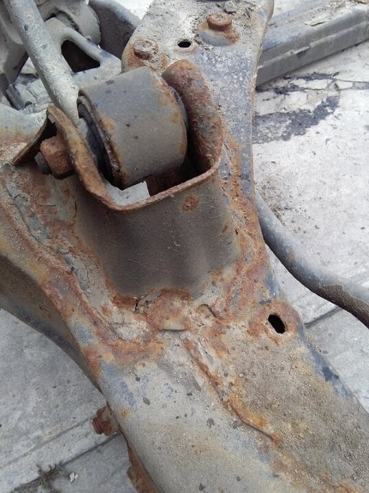

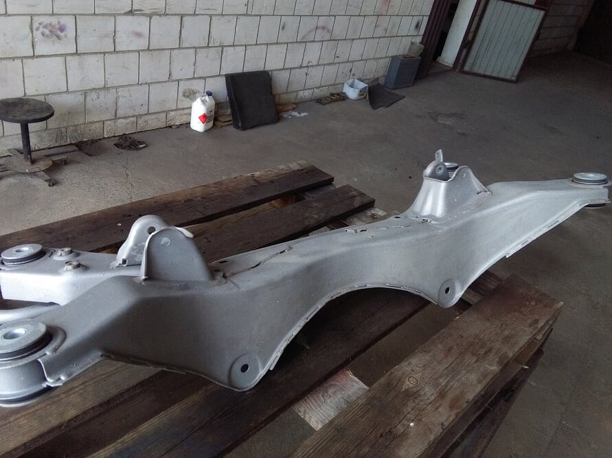

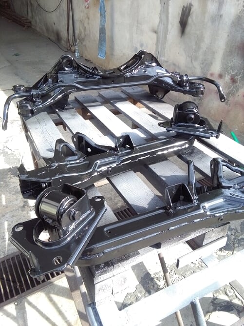

Nie ma takiej możliwości. Belka na części pierwsze, piaskowanie, malowanie, konserwacja i musi być. No chyba, że opaprane na aucie to wyjdzie po jednej zimie wszystko od nowa.
To tak samo jak z konserwacją podwozia. Jak ktoś to robi w 1-2 dni to nie ma prawa być dobrze. Robiłem u siebie belkę przód i tył.
No chyba, że są już wyżarte dziury na wylot to niestety za późno, ale to pięknie wychodzi przy piaskowaniu
Załącznik 265751Załącznik 265752Załącznik 265753
