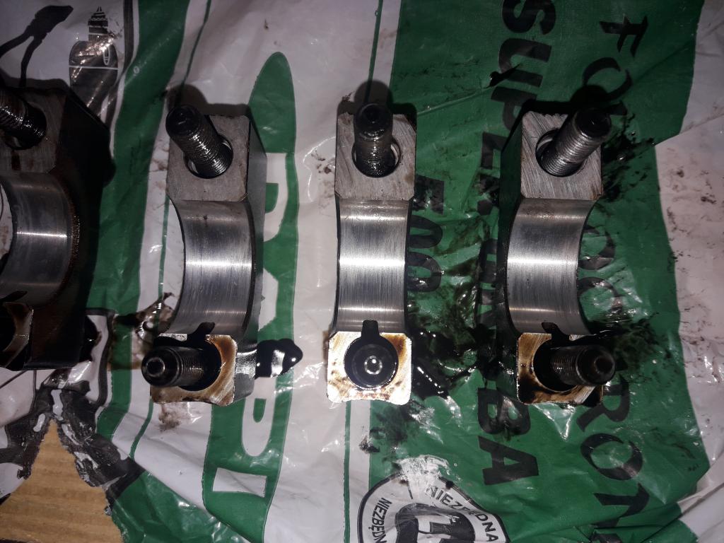

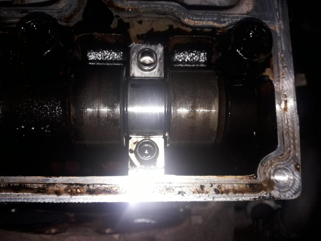

1. Przytarte wałki rozrządu:
Załącznik 254667Załącznik 254668Załącznik 254669

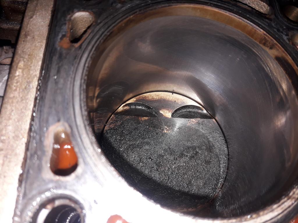

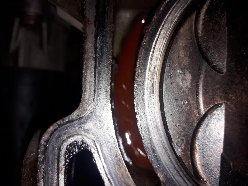

2. Rysa na 4 cylindrze, można bez problemu paznokciem zachaczyć + resztki świecy powbijane w tłok
Załącznik 254670Załącznik 254673

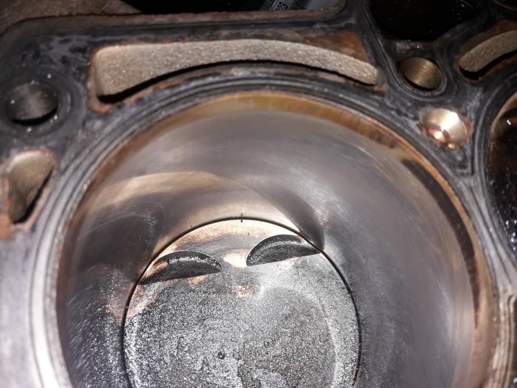

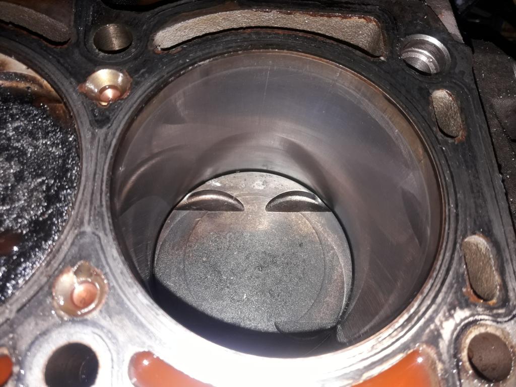

3. Reszta cylindrów ok, widac jeszcze ślady po honowaniu
Załącznik 254671Załącznik 254672

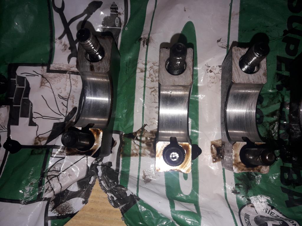

Do panewek nie zaglądalem ale jak walki są przytarte to i panewki pewnie też. Na ta chwilę nie wiem co robić dalej? Są dwie opcje: albo sprzedam w takim stanie albo będę szukał silnika i robił przekładkę ale koszt takiej operacji to tez jakieś 4k zł bo sam nie dam rady przełożyć bo nie mam warunków i sprzętu do tego.

Przykra sprawa ja miałem więcej szczęścia świeca nic nie zrobiła a powodem wypadania zapłonu okazała się uszczelka pod głowicą lało się do cylindra .

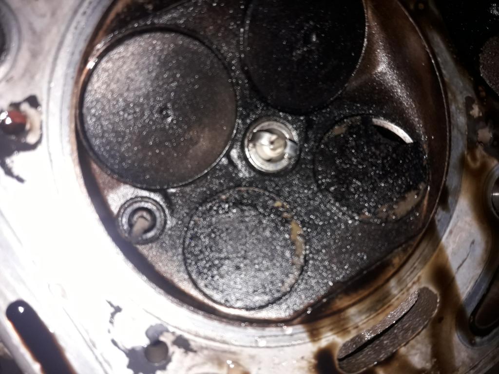

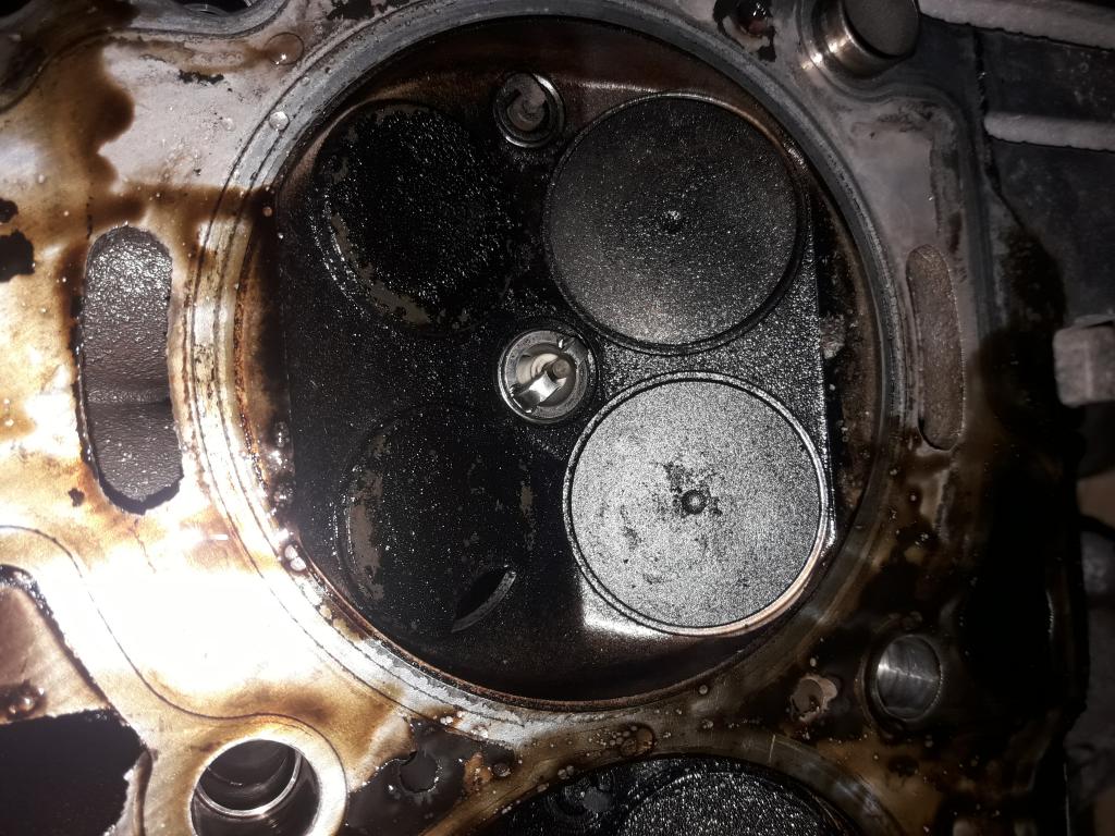

Mały update jak wygląda zawór na 4 cylindrze:
Załącznik 254800Załącznik 254801
Ktoś może domyśla co się stało w tym cylindrze? Czy uszkodzona świeca rozwaliła ten zawór czy na odwrót? Jeżeli to wina świecy to co ją uszkodziło, czy jest możliwość że wadliwa cewka spowodowała uszkodzenie świecy? Ciekawe co stało się z tym kawałkiem zaworu?
Po dłuższych przemyśleniach stwierdziłem że jak znajdę dobry silnik to będę reanimował włoszkę, żal mi jej jak tak stoi pod blokiem...Jakby ktos miał na sprzedaż 1.6 TS 120KM (AR 32104) w dobrym stanie to chętnie wezme.Proszę pisać na priv.
Pozdrawiam
U mnie stara świeca dostała przebicia zużyta była i ceramika odleciała u ciebie też pewnie świece wypalone były i bum .
