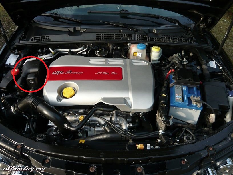

No to zepnę te przewody. Ale w jaki sposób gumowe przewody mogą rezonować skoro są z gumy? Jedynie co było w miarę luźne to zbiorniczek płynu chłodzenia ale został już podklejony podkładką gumową i jest sztywno. Dźwięk dochodzi ze środkowych nawiewów ale tam nic nie jest luźne. Chodzi o tą komorę?
Załącznik 255057
Tak o tą, u mnie trzeszczało na takim mocowaniu w kształcie księżyca jakby (jest od strony rurek od klimy, od góry komory silnika, bliżej deski rozdzielczej:)), przewody może i same nie rezonują, ale ciśnienie paliwa jet nierównomierne, zmienia się w czasie jazdy i jest to w jakiś sposób przekazywane na metalowy filtr, a ten poprzez swoje metalowe mocowanie, przykręcone do grodzi może takie cuda robić w środku. U mnie pomogły te opaski na rurki paliwowe (każdą spiąłem osobno do swojej obejmy). Denerwowało to tak, że aż dwa razy podszybie darłem, props był taki, że jest tam co czyścic. Swoja drogą podoba mi się czystość pod maska Twojej Alfy.
Problem z komorą miałem już wcześniej rozwiązany. Rozumiem, że mam przewód do i z filtra mocniej docisnąć na te króćce od filtra (te wystające rurki z filtra na które zakłada się przewody)? A trytytki zaczepić o obejmę filtra?
