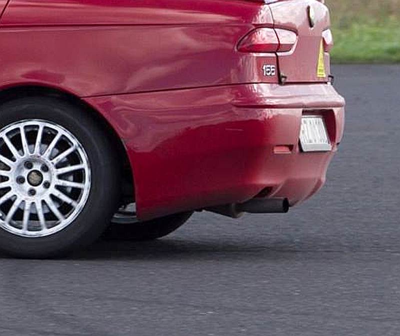

No tak, rurka duga, ale... podobna do Pucharówkowej
Załącznik 255110
, która jeszcze bardziej sterczy, a to dobry wzór :) lepsza taka rurka niż atrapy wydechu. Jakoś im starszy tym prostsze rozwiązania do mnie bardziej przemawiają, piękno w prostocie :)
