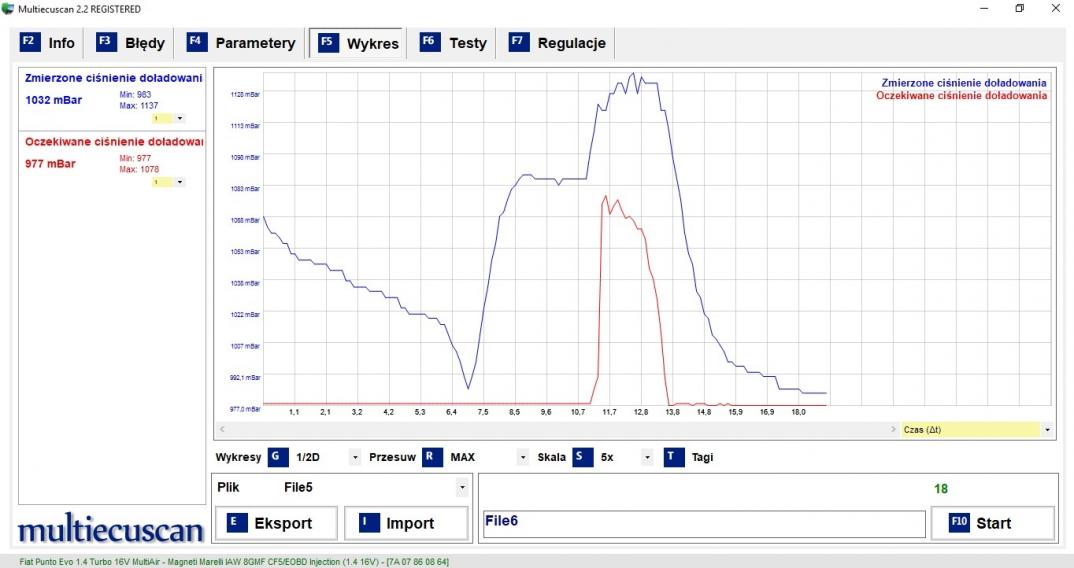

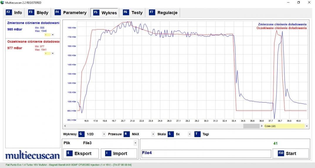

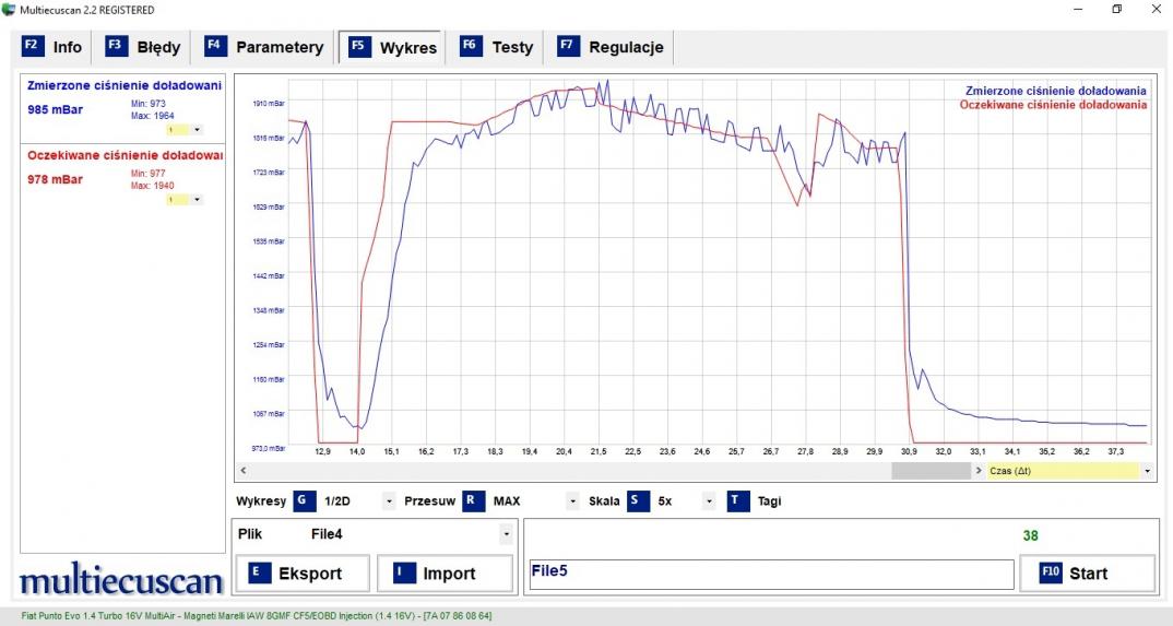

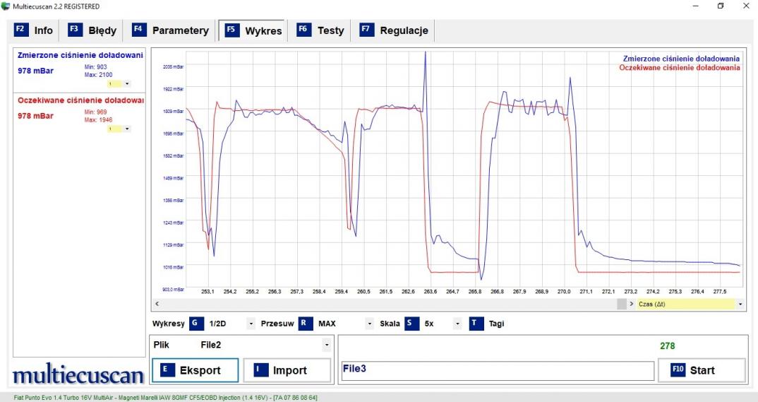

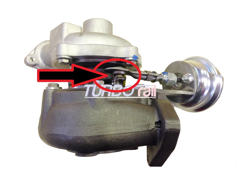

Wydaje mi się, że to turbo. Wydaje mi się, że turbo puszcza. Słyszałem w ASO, że słabym elementem jest właśnie turbina w tym silniku ale nie wiem ile w tym prawdy. Oleju jest w naprawdę sporych ilościach. Olej pojawia się z dwóch stron auta od turbo i prawdopodobnie z okolicy intercooler. Wszystkie rury przepatrzyłem są strasznie przepocone i mokre, opaski gdzie się dało zmieniłem ale bez skutku.
