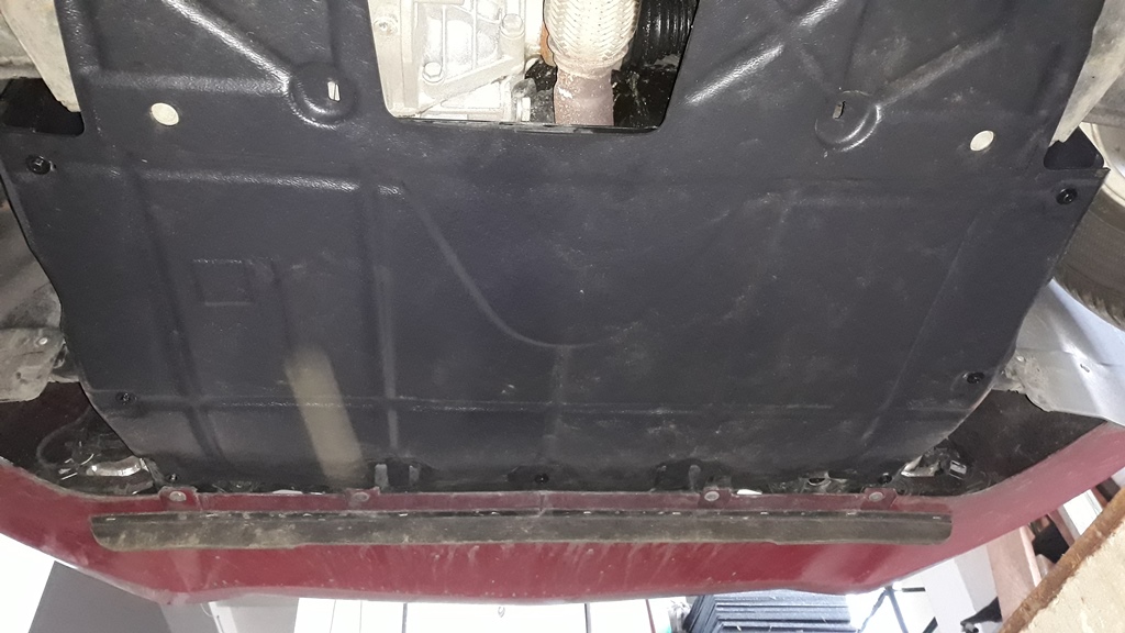

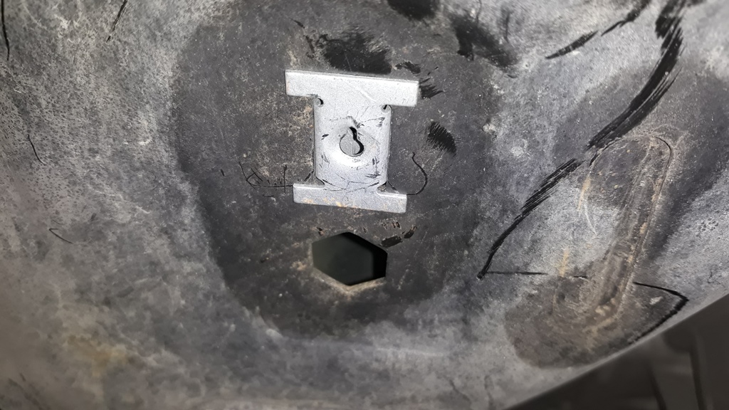

Musiałem zamontować 2 spinki w lewym nadkolu, 2 na trawersie zawieszenia przedniego i 2 na front-end.
Załącznik 256180Załącznik 256181

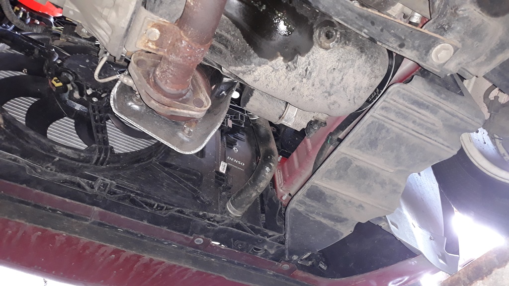

Oryginalna osłona z prawej strony do zdemontowania.
Załącznik 256182

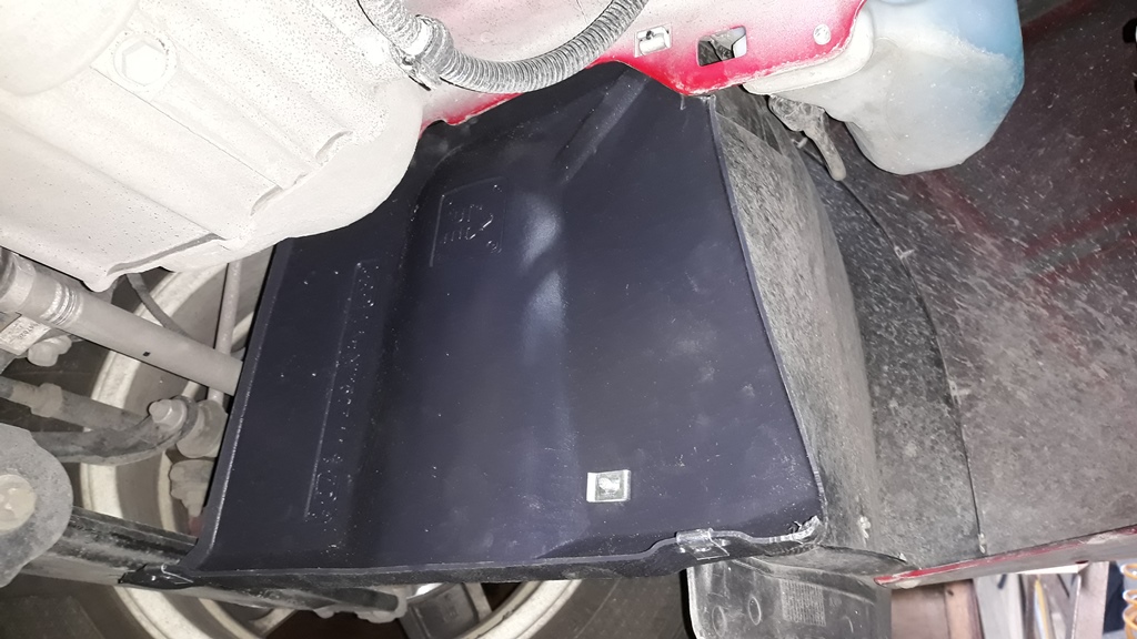

Sama osłona nie pasuje idealnie - kolizja z poprzeczką trawersy (ale ja mam zboczenie zawodowe) innym może to nie przeszkadzać.
Załącznik 256183
Po zamontowaniu
Załącznik 256184Załącznik 256185
Podczas jazdy po dziurach i na autostradzie wszystko OK.
Jeśli tylko tyle to nie jest źle jak na produkt nieoryginalny ;)
W części osłon się nie da otworów dobrze zgrać...

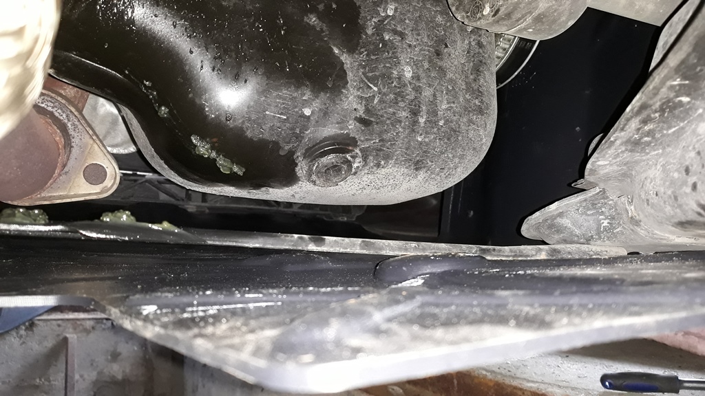

[MENTION=9568]R.Y.D.Z.U[/MENTION] Coś ci tam podcieka olej.
Nie, to miska udupcona smarem (widać go jeszcze na poprzeczce) - nie wiem skąd się tam wziął, auto było tydzień temu na przeglądzie w ASO, może coś wkręcali na smarze :)
Smar to raczej będzie z przegubu.
