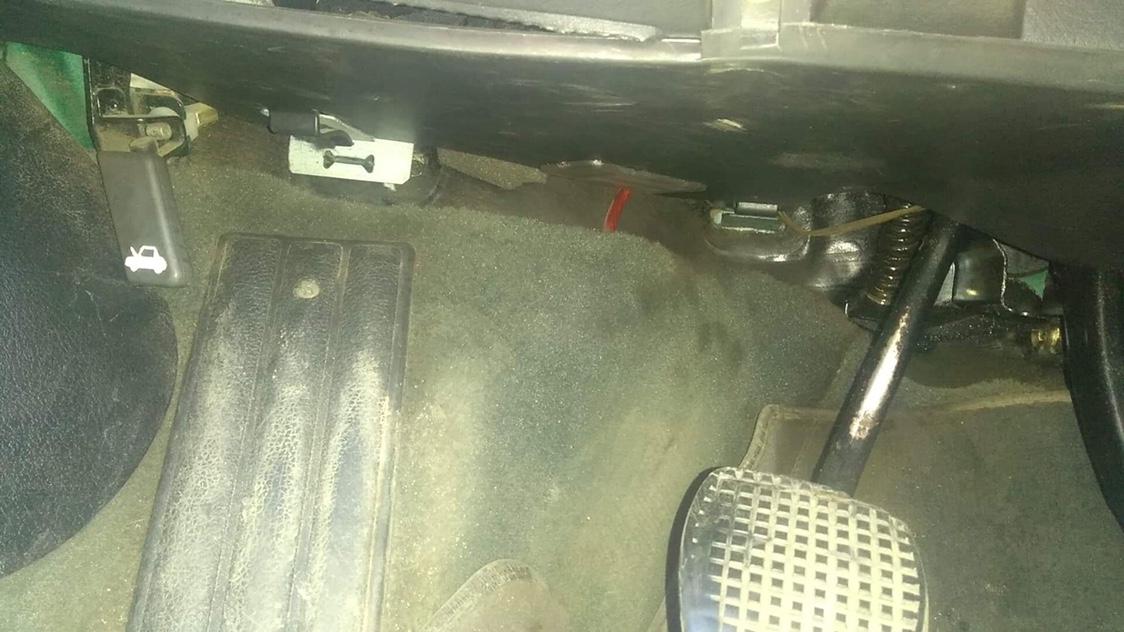

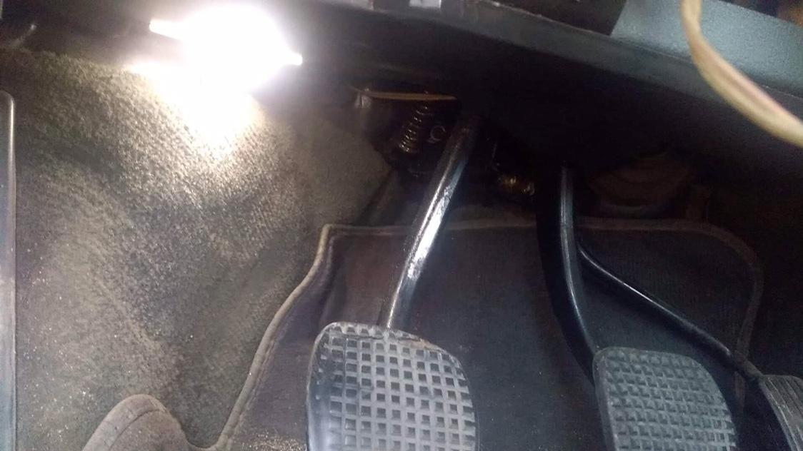

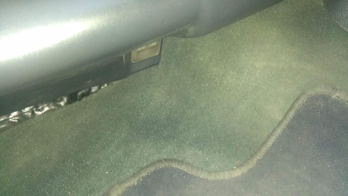

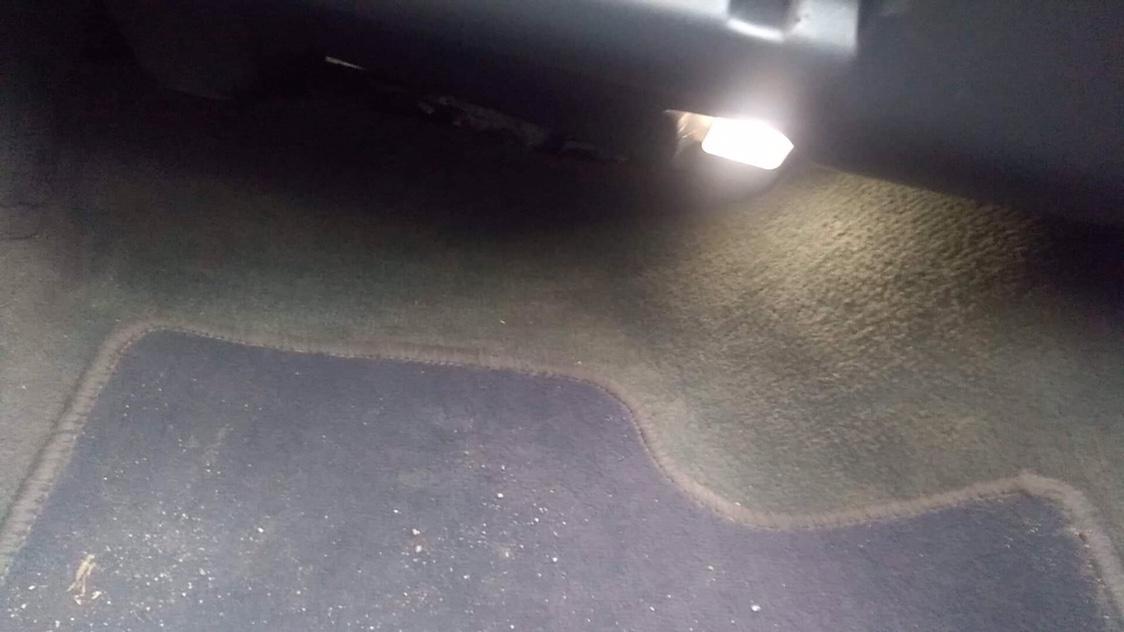

Dzięki uprzejmości kolegi posiadacza Kappy i 166 fl także mam fotki jak wyglada podświetlenie nóg w Kappie
http://www.forum.alfaholicy.org/imag...2019/04/18.jpg
http://www.forum.alfaholicy.org/imag...2019/04/19.jpg
http://www.forum.alfaholicy.org/imag...2019/04/20.jpg
http://www.forum.alfaholicy.org/imag...2019/04/21.jpg
Zamierzam sobie takie machnąć w 166
Najprościej to się chyba wpiąć z oświetleniem klamki pod zasilanie podświetlanych przycisków szyb "żółty przewód". A oświetlenie nóg podpiąć pod przekaźnik oświetlenia wewnątrz "J45" pin 85 bodaj przewód "pomarańczowy". Przed przystąpieniem do spinania wszystkiego najlepiej jeszcze posprawdzać miernikiem dla pewności,

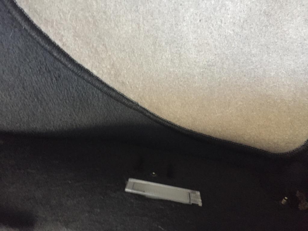

Ja jako oświetlenia na nogi użyłem lampek takich jak w schowku czy pod drzwiami.Ladnie się wpasowały w poszycie i wyglada w miare „fabrycznie”
