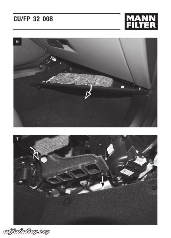

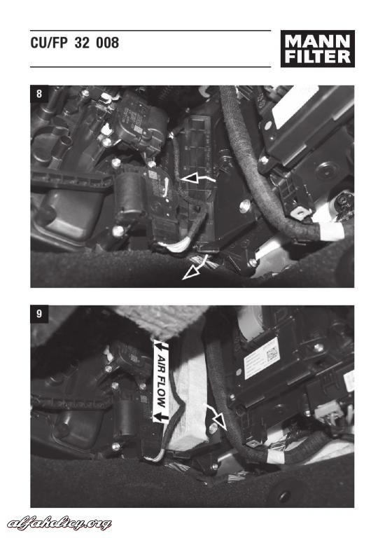

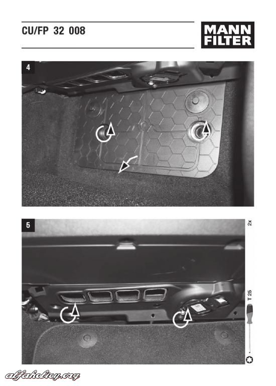

Wymieniałem jakies 2 miesiące temu. Instrukcja obrazkowa poniżej.

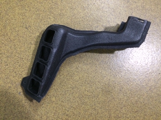

Wymienia się to jak ktoś tu trafnie zauważył na „rzeźnika”. I nie chodzi tu o umiejetności wymieniającego, a rozwiązanie konstrukcyjne. Katastrofa. Tą rure z pianki da się wyciągnąć bez problemu gorzej jest z jej wsadzeniem na własciwe miejsce. Najlepiej jest mieć małe dłonie ;).

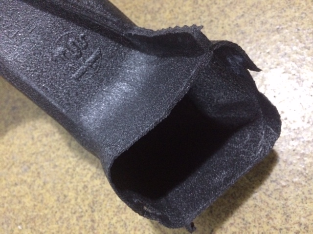

Jak widać po kilkukrotnym wyciąganiu jej (wcześniej przez serwis) mamy naderwane nacięcia pod zaczepy. Nie przeszkadza to jednak w niczym, bo i tak rura z dobrymi nacięciami pod zaczepy trzyma się na „słowo honoru”.
Nie wspomne już jak ładnie ta własnie pianka pokazuje „cost out” jaki się stosuje. Zresztą nie tylko w Alfie i nie tylko w przemyśle samochodowym. Zamiast solidnej, szytwnej rury wsadza się kawałek pianki imitującej rure do nawiewu. Specjalnie zrobiłem zdjęcie tego elementu, zeby pokazać jakie to g* jest.
W każdym bądź razie żeby wstawić nowy filtr troszke go trzeba pogiąć i nieźle się nagimnastykować żeby go tam umieścić. Stary filtr miałem zakładany jeszcze w serwisie i niestety jak go wyciągnąłem to był pogięty.
Troche zabawy, cierpliwości, sprawne, małe dłonie :) i da się temat ogarnąć nie gorzej niż serwis na pewno, a moze i lepiej bo będziesz bardziej uważał, bo auto jest Twoje.
