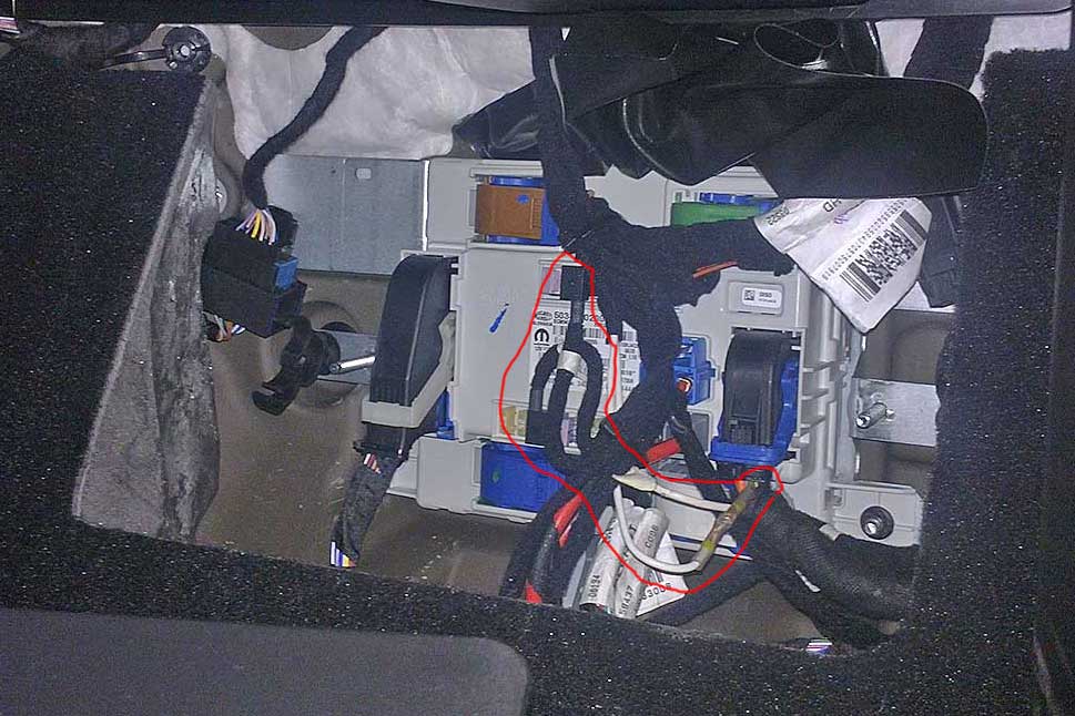

Hmm aż przetestuję te drzwi z ciekawości. Może coś jest wpięte niedokładnie.
U mnie wygląda tak (zaznaczony czerwoną obwódką) Załącznik 258406
Jeśli rzeczywiście nie można otworzyć/zamknąć drzwi zdalnie, to zaczyna to przypominać prosty moduł volkswagen connect
który często dorzucają golfiarzom za złotówkę i jest to mała kostka do podpięcia pod OBD2 obsługiwana przez apkę.
Spróbuj otworzyć lub zamknąć zdalnie zamki w drzwiach . Raczej nie bardzo.
Rzeczywiście. No to trudno, przynajmniej odpada dylemat czy przedłużać pakiet za rok.
jeszcze cytując za instrukcją:
"Blokada drzwi jest to funkcja my:RemoteControl, poprzez którą możesz blokować i odblokowywać drzwi swojego samochodu zdalnie.
Usługa ta wymaga wprowadzenia kodu PIN, który ustawiłeś podczas aktywacji usług.
Aby zablokować i odblokować drzwi zdalnie, wszystkie drzwi samochodu muszą być zamknięte, silnik wyłączony, a samochód musi znajdować się w obszarze objętym zasięgiem GPS i sieci mobilnej.
Usługa ta nie jest dostępna w samochodach wyposażonych w alarm objętościowy. "
Wygląda na to że mam alarm objętościowy.
