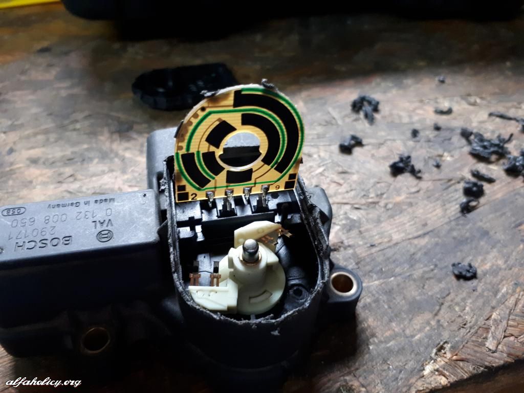

Przeczyściłem krokowy wg opisu na forum ze smarowaniem, złożyłem, a teraz znalazłem inny temat i czyszczenie również ścieżek po których poruszają się takie elastyczne styki :/
Załącznik 256546
Nie wiem teraz czy znowu odklejać tą zaślepkę i czyścić czy zostawić.
Jutro zakładam z powrotem przepustnicę i mam nadzieje na poprawę.
Przepustnica wyczyszczona na błysk i krokowy przeczyszczony i nasmarowany.

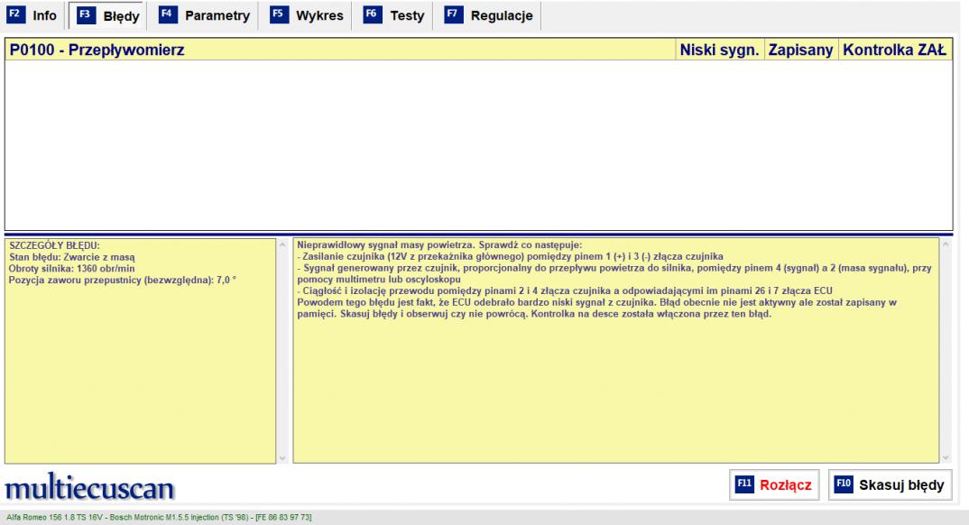

Dzisiaj poskładałem wszystko, sprawdziłem błędy i pojawił się:
Załącznik 256612
Skasowałem i później się już nie pojawił, ale obroty na jałowym nadal ok 1100rpm.
Dodatkowo u mnie ilość powietrza zmierzona jest ok 2 razy większa niż oczekiwana...więc znowu podejrzenie na przepływomierz.

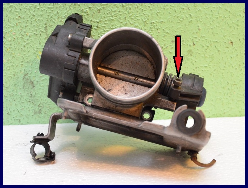

Czyszczenie przepustnicy wypłukało cały nagar i brud, a więc logiczne jest że zwiększył się prześwit między klapką a tunelem i trzeba wyregulować śrubą zderzaka klapki przepustnicy, a dokładnie wykręcić śrubę żeby klapka zamykała się do końca.
Teraz obroty eleganckie 850 rpm nawet bez jazdy próbnej, po przejechaniu kilku km wszystko ok.
Możesz opisać albo zrobić foto tej śrubki
1 załącznik(i)
Dokładnie ta, którą podobno nie można ruszać ;) a okazuje się że trzeba.
Załącznik 256664
Dzięki :)
Czyli luzujemy,klapa się domyka i dokręcamy?
Tylko wykręcamy i klapa bardziej będzie się domykać (śruba jest na imbus), ja musiałem wykręcić ok 2 obroty żeby zejść na 850 rpm.
