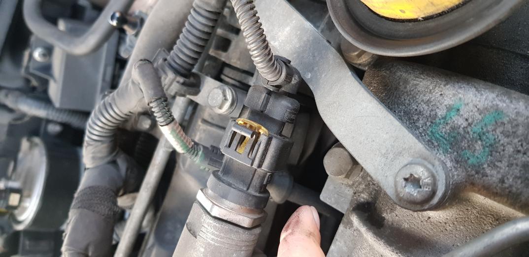

Ale to mi gaśnie tak raz na miesiąc.
Warto sprawdzić :P a koszt takiej czapeczki drogi może być?
Może tak być. U mnie też najpierw przerywał, potem gasł okresowo aż w końcu padł całkiem. Sprawdzałem wszystko i kanałem się dopiero jak ta czapeczka totalnie spadła. Koszt nie wiem jaki. Ja za to musiałem wywalić prawie 200 euro bo stałem z autem 200km od domu i musiałem te część załatwić na już. Ciekawostka - ASO nie chciało tego zrobić bo wg nich jest to element niewymienny i trzeba cała listwe wymieniać [emoji2]

Może trafiłeś na januszy ;)
To jest czujnik ciśnienia paliwa, część mająca swój własny nr OE i bez problemu dostępna.
Tak oczywiście, jest to element wymienny i prosty w demontażu. Mieszkam we Francji i tutaj nikt łącznie z ASO nie ma pojęcia o mechnaice.

Dziekuje za podpowiedz , oby to bylo to albo coś jeszcze prostszego :)
Sprawdź czy ta czapka dobrze siedzi. Jak ma luz albo jak co gorsza zostanie ci w ręce to masz przyczynę. Co ciekawe, to coś nie wywalalo mi błędu żadnego po podpieciu kompa[emoji2]

Ta czapeczka wyglada ok , wyglada jak nowaZałącznik 257018 xD
