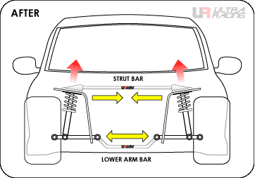

Odpowiem ci pismem obrazkowymZałącznik 257803
Nie każdy używa auta jedynie do jazdy po bułki i z powrotem :) Niektórzy swoimi daily jeżdżą też na tor, a tam przy długich, szybkich zakrętach taka dobrze zaprojektowana rozpórka kielichów akurat sporo daje. Pomaga zachować statyczny camber koła przy dużych przeciążeniach, auto precyzyjniej reaguje na zmiany kierunków.
Pytałem jakieś poł roku temu o rozporke u Staffy mowili że zrobią jak ktoś przyjedzie i zmierzą wszystko a nie usmiechało mi się jechać z Bydgoszczy na Śląsk na 2dni:)Ale jak ktoś ogarnie rozpórke chętnie bym kupił ale ta w temacie mi sie nie podoba.
Gdzieś czytałem że taka rozpórka by spełniała swoją role powinna mieć regulacje długości, co pozwala stworzyć sztywne połączenie między kielichami bez względu na luzy montażowe.
