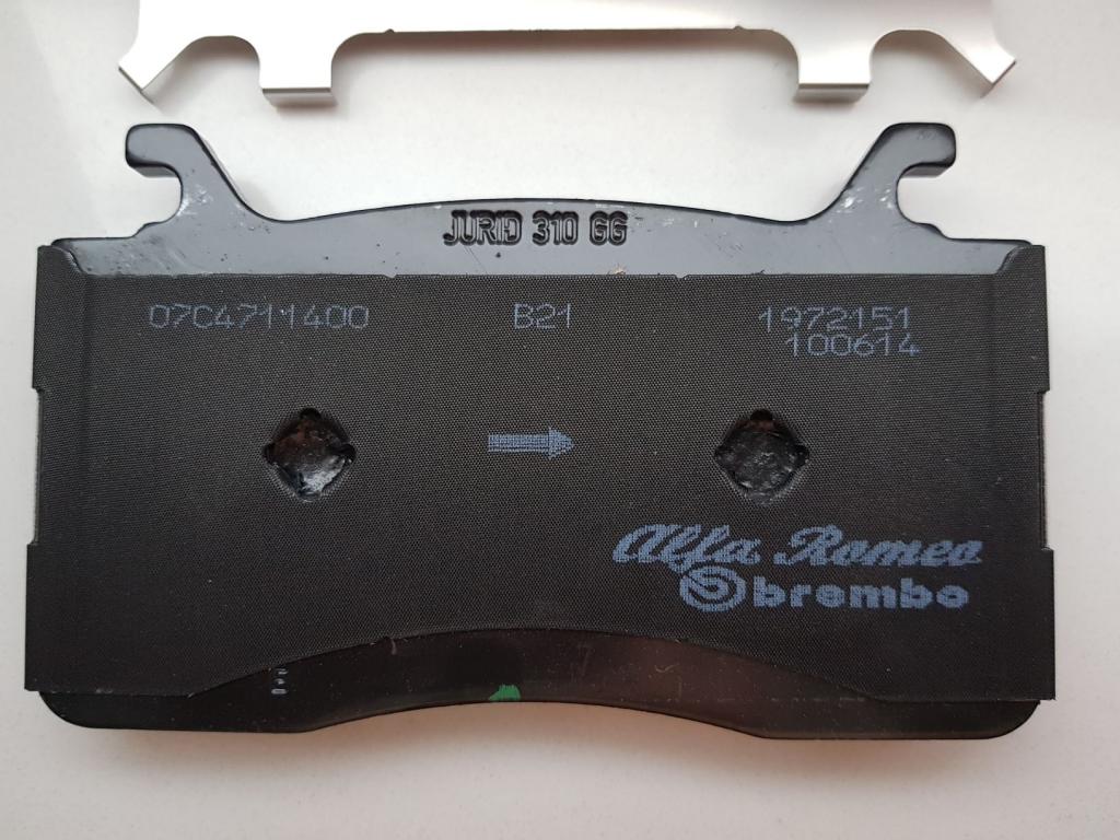

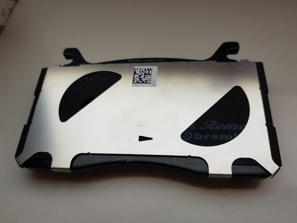

Właśnie wymieniłem klocki i tarcze w Stelvio po 28k na EBC DP42325R YELLOWSTUFF i EBC D2130 STANDARD. Producent twierdzi ze klocki sa lepsze od oryginalnych (podobno brembo) gdyz lepiej znoszą temperature do 900 st C.
Tarcze rowniez sa wykonane w innej technologii tzn sam stal ma wieksza zawartosc węgla i krzemu w celu poprawienia wytrzymalosci i odpornosci na temperaturę. Tarcze sa pokryte warstwą czarnej antykorozyjnej farby, ktora wyciera sie tylko w miejscach gdzie sa klocki zatem pozostała część tarczy nie bedzie rdzewieć . Klocki są żółte i widać je spod szczęk zatem zrobiło się kolorowo w okolicach tarcz, dodatkowo pokryte są czerwoną powłoką na powierzchni kontaktu z tarczą - teoretycznie ma to poprawić rozkład ciepła w początkowej fazie docierania klocków. dołączam zdjecie .
