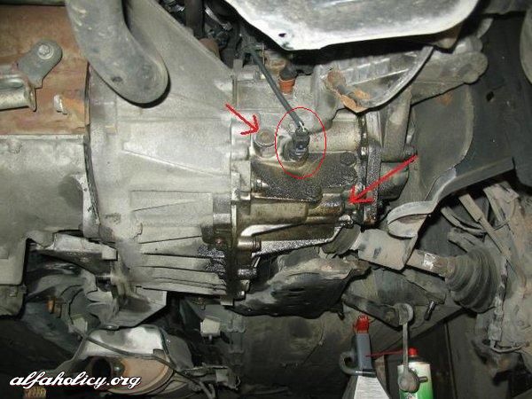

Najgorsze jest to że nie mogę znaleźć żadnego zdjęcia gdzie to jest. Nawet jak w google wpisze ten czujnik i model samochodu to pokazuje królową złomowisk czyli 156.
Czujnik wkręconyjest centralnie od góry zaraz obok mechanizmu wybieraka.
Załącznik 263451 Nie tak jak w 146 ? Czyli nie dostanę się do tego bez podnośnika ?
Przepraszam że tak wypytuje ale ja po prostu nie mam kanału, więc jak wyproszę kogoś o udostępnienie chce mniej więcej wiedzieć gdzie to jest.
Z tego co widzę po zdjęciach, to ten czujnik wymieniasz od góry bez potrzeby posiadania kanału.
24 albo 27 mm klucz ( nie pamietam ale chyba 24 ) i z góry go odkręcasz.Lub zdejmujesz koło,nadkole przednie i z boku też masz dostęp.
