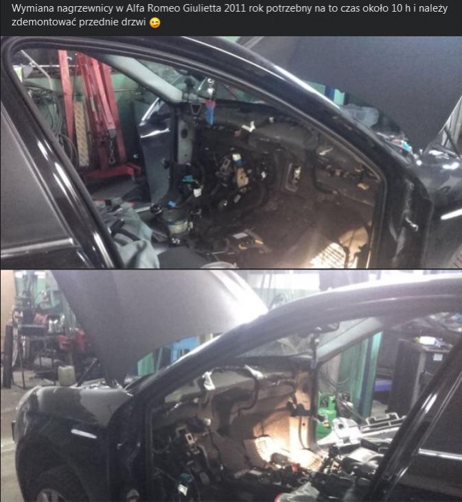

czy to jest do wymiany obudowa nagrzewnicy jak tutaj czy coś innego?
https://allegro.pl/oferta/obudowa-na...ko-10963876420
czy jeśli to by było to czy nie będzie to naprawa tego kalibru?
https://www.facebook.com/17104461642...1234790742511/

O ile będzie do wymiany ta klapa lub jej silniczek to raczej osobno ich nie kupisz. Problem też jest że akurat do tego silniczka jest słaby dostęp i raczej nie obejdzie się bez wyciągnięcia całej obudowy i do tego trzeba wyciągnąć deskę rozdzielczą (informacja od kolegi co robił taki zabieg, miał właśnie połamaną przekładnie tej klapy).

no niestety wszystko wskazuje że auto jest po prostu stale w obiegu zamkniętym:
- przycisk zmiany obiegu nie wydaje dźwięku mechanicznego, że coś w środku się przestawia, a dobrze pamiętam jak ten dźwięk brzmiał bo chyba nawet po odpaleniu stacyjki na dzień dobry to się ustawiało
- podczas jazdy bez nawiewu z wylotów nie leci powietrze
jak rozumiem nie ma jakiegoś prostszego "półdostępu" gdybym chciał poprosić mechanika, żeby mi te klapy wywalił, tak żeby auto straciło funkcję obiegu zamkniętego? bo prawdę mówiąc gdyby mi się to popsuło w stanie "tylko powietrze z zewnątrz" to w ogóle by to nie było dla mnie problemem i bym nie naprawiał, obieg wewnętrzny mógłby dla mnie nie istnieć, nigdy tego nie używam. a to rozbieranie połowy auta tak jak znalazłem na facebooku to przecież jakaś totalna masakra jest :(

Myślę ,że dojście do samej klapki jest na tyle aby ją ręcznie przesterować i zablokować w jednej pozycji.
