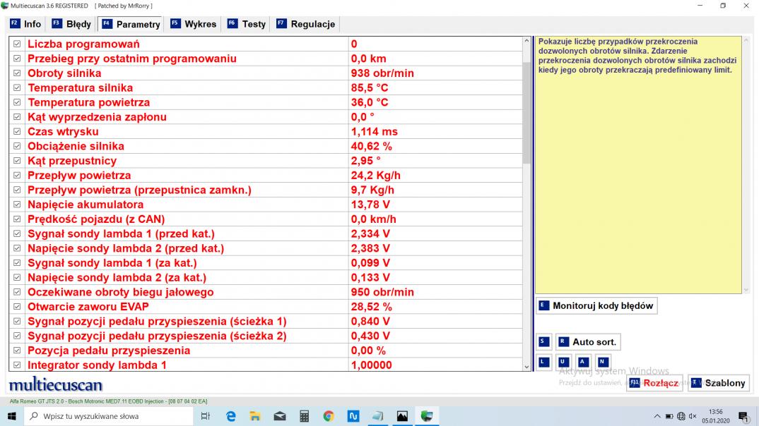

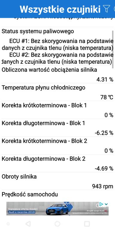

Parę zrzutów:zimny napięcie sond Załącznik 265092
ciepły nap. sondZałącznik 265093
dzisiaj spadł śnieg wiec było na bogato ;) zabawę niestety przerwał krawężnik....
ciepły silnikZałącznik 265094
stare parametry przy zwykłym poruszaniu Załącznik 265095
Załącznik 265096Załącznik 265097
jawowy ciepły na ubogoZałącznik 265098
i korekty Załącznik 265099
Powiem tak, ja osobiście mogę Ci jedynie pomóc zgrubnie w ocenie tych parametrów bo nie posiadam osobiście silnika 2.0 JTS i nie miałem z nim za dużo do czynienia.
Widać, że korekty nieco na minus ale jeszcze w normie, na moje oko wartości przepływu powietrza na biegu jałowym trochę za duże ale to jest jedynie moja subiektywna ocena i najlepiej żeby ktoś się do tego odniósł. Jeżeli wartości przepływu rzeczywiście są nieprawidłowe a przepływka na pewno dobra to sugerowałbym coś z rozrządem.
Jeżeli chodzi o wartości korekt to powinieneś pokazać to na wykresach jak zmieniają się w czasie jazdy, może dadzą one podpowiedź czy problem występuje w całym zakresie obrotów czy tylko w cześć (np. po przełączeniu wariatora). Co jeszcze mi przychodzi na myśl: pisałeś że przepływka nowa ale sprawdź jaki jest maksymalny przepływ np. przy odcince na postoju (wykres w funkcji obrotów) może trafił się wadliwy.
A poza tym tym to jak masz możliwość to sprawdź czy rozrząd jest dobrze ustawiony, wariator czy się przełącza (nie wiem może nie dociśnięta kostka albo uszkodzony/przygnieciony przewód itp) oraz skoro wymieniałeś wałki to czy na pewno są właściwe i nie pozamieniane bo takie cuda też się zdarzają żeby wykluczyć jak najwięcej rzeczy, tyle mi na razie do głowy przychodzi.

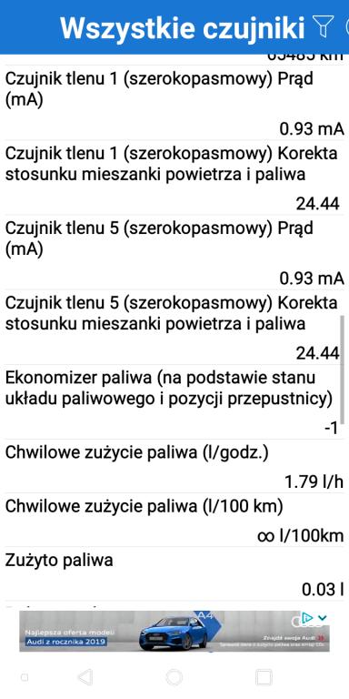

inna przepływkaZałącznik 265216
