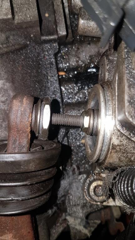

Mam jeszcze jedną prośbę odnośnie kręcenia trzpieniem. Wrzucam fotkę po ustawieniu. Jest lekko powyżej 28mm. Nie wyrwie mi tego?
Załącznik 267426
