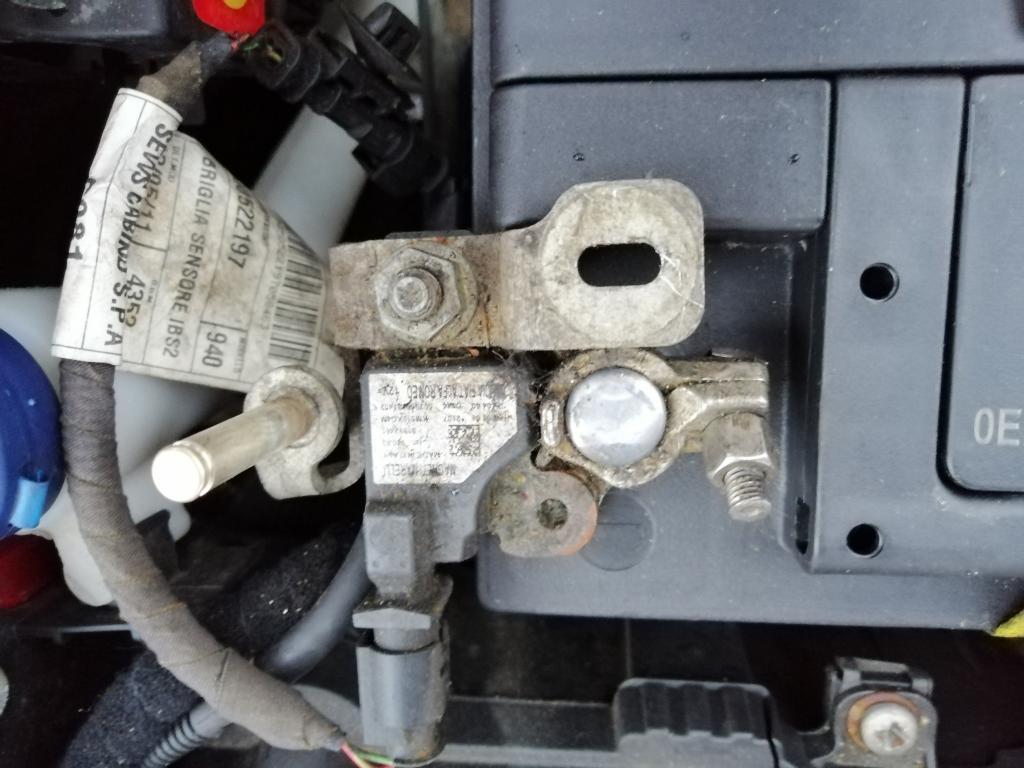

Przeczyść połączenie na klemie minusowej to rozpinane na klik. U mnie po przeczyszczeniu ten s&s zaczął normalnie pracować po kilku miesięcznym nie pracowaniu mimo że miałem go włączonego.

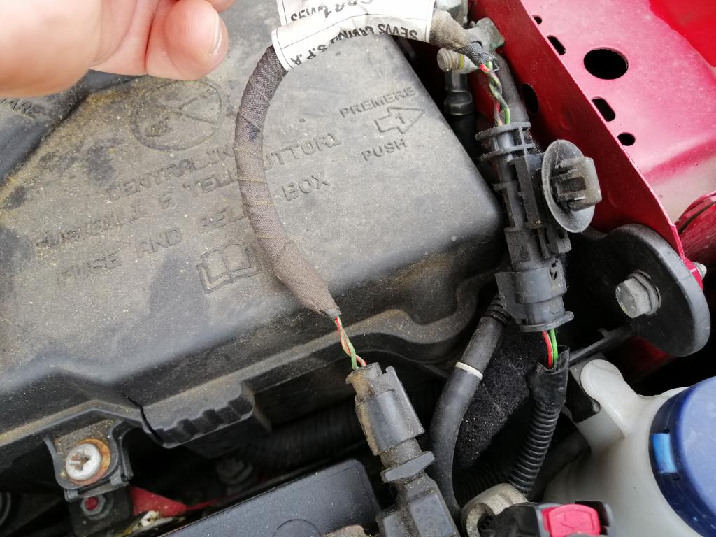

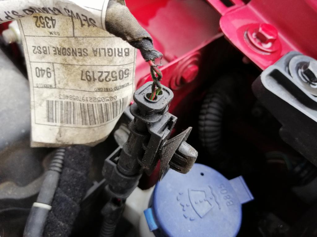

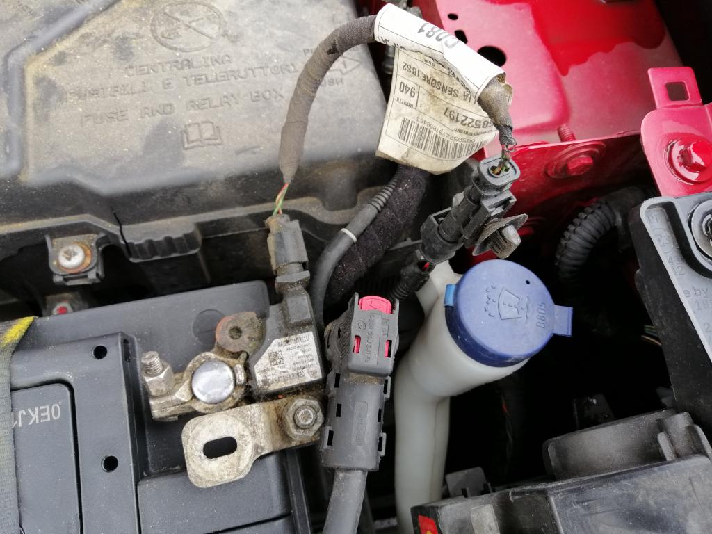

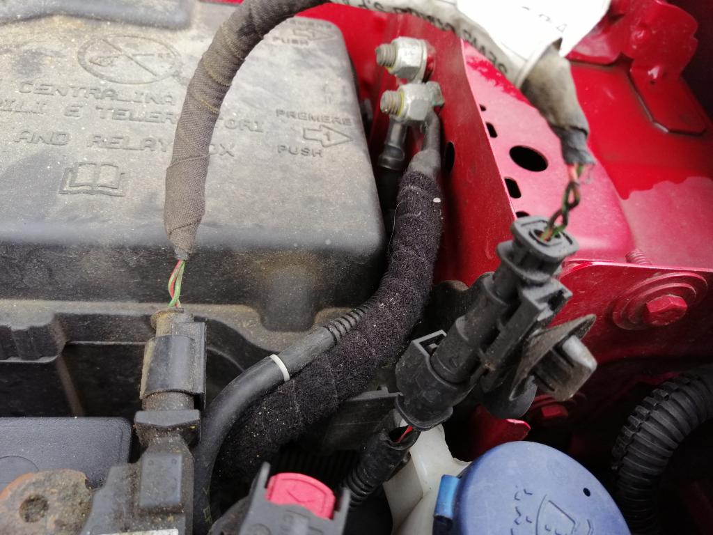

Zrob fotkÄ™ akumulatora z klemami.
Klema minusowa taka wtyczka z cienki przewodami
Sorki zrobię dokładniejsze zdjęcie tych kabelków.
Leje dziś strasznie więc zrobię to jak będzie możliwe.
W miÄ™dzyczasie udaÅ‚em siÄ™ do serwisu Alfy żeby zrobić diagnostykÄ™. Serwis dziÅ› nieczynny a błąd znów zniknÄ…Å‚ í ½í¸‰í ½í¸‰
Ta wtyka wchodzi właśnie w ten czujnik.
I naładuj akumulator to zaoszczędzisz na serwisie
Załącznik 273061Załącznik 273062Załącznik 273063Załącznik 273064Załącznik 273064
Nie będę lądował. Kupię nowy . Nie mam ładowarki do aku. Zobaczymy jak będzie po wymianie.
