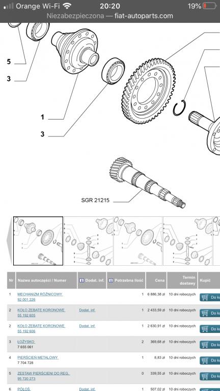

Załącznik 269743
Cena nowego zabójcza
Dobra, znalazłem taniej na Allegro, nie wiem skąd serwis wziął te ceny
Załącznik 269743

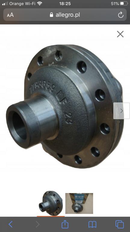

Załącznik 269812
Jeszcze takie pytanie , to jest ten element ? Wymieniałeś z łożyskami itp czy samo to co na zdjęciu ?
Tak to ten element, wymieniałem też łozyska, możesz kupić łożyska SNR 32009.V.C12.UA, w paczkach z orginałami są własnie te łożyska. Mi całość wyszła 675 zł (dyfer, łozyska, podkładki regulacyjne uszczelniacze, olej, silikon na uszczelkę) z czego podkładki których nie użyłem opyliłem na fb za 100. Naprawdę zapytaj uzytkownika QBA, mi ogarnął dyfer w mega cenie.
