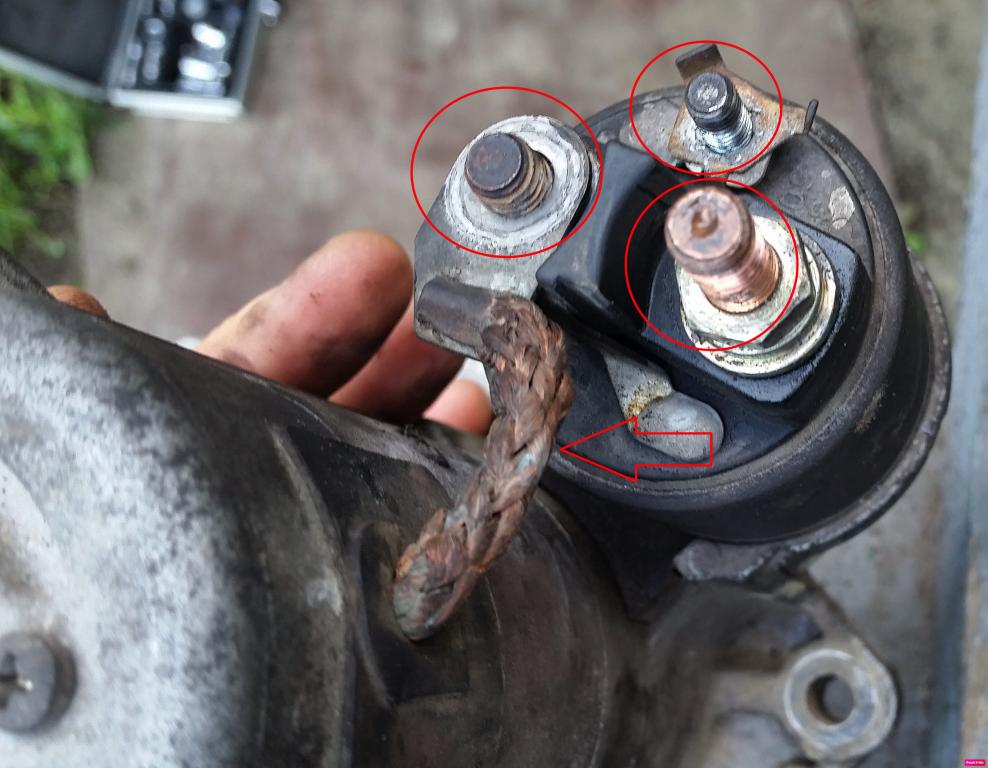

Wejdź pod samochód, spójrz w górę, po lewej stronie będziesz miał rozrusznik zamocowany na trzech śrubach. Dwie zaznaczyłem na zdjęciu, do trzeciej dojdziesz od góry. Jeśli nikt jej wcześniej nie odkręcał, to troszkę rączkę poobcierasz :D.
Załącznik 271093

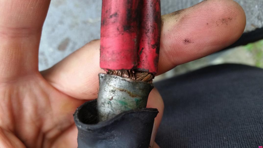

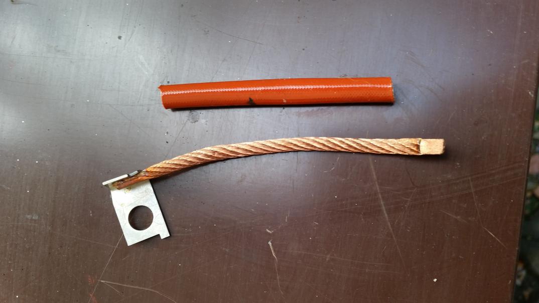

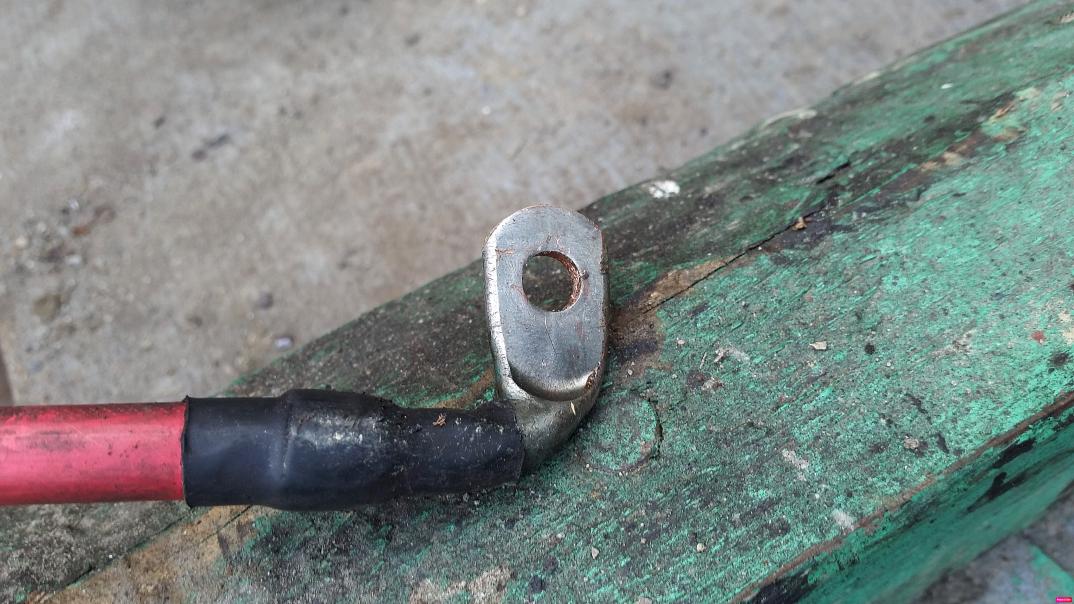

Sprawdź stan kabli i plecionki, wyczyść miejsca styku:
Załącznik 271094 Załącznik 271095 Załącznik 271096 Załącznik 271097

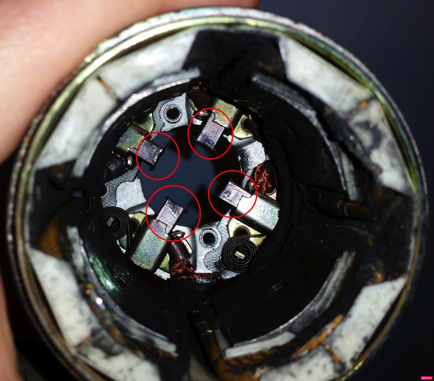

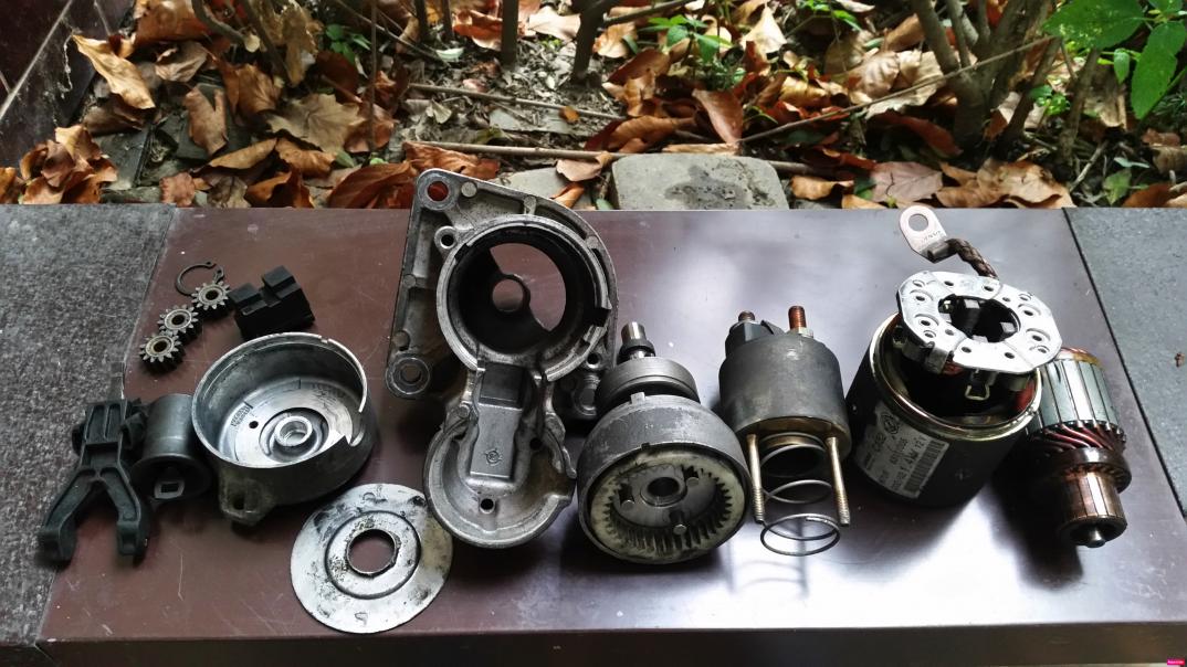

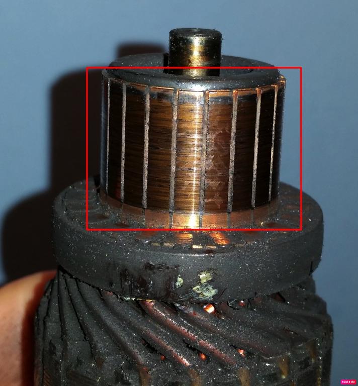

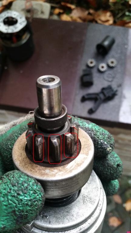

Skontroluj bebechy: bendix, szczotki, wirnik, stojan, przekładnia planetarna:
Załącznik 271100 Załącznik 271101 Załącznik 271103 Załącznik 271104

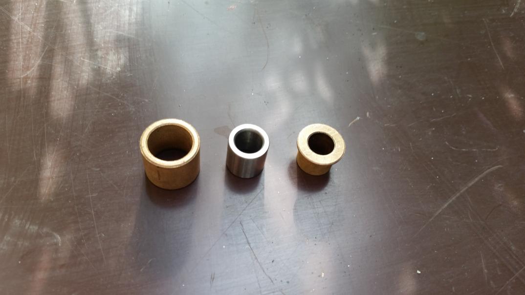

Wymień od razu tulejeczki:
Załącznik 271106
