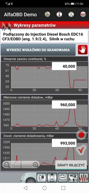

Są te parametry, ale wyżej.
Nie wiem dlaczego ale nie widzÄ™ drugiego obrazka

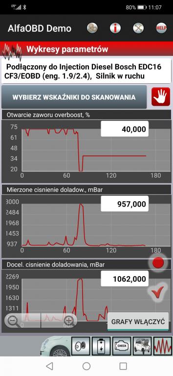

Ok dopiero pod wieczór sprawdzę. I tak jak mówiłeś wykresy mają się pokrywać ze sobą tak? Na postoju czy jechać i sprawdzać
Po polsku z 2 obrazka brzmi: docelowe oraz mierzone ciśnienie doładowania. I te 2 wskaźniki mają się pokrywać tak?
Na biegu jałowym nie ma zbyt dużego znaczenia czy się pokrywają.
Przejedź się i sprawdź pod obciążeniem.
Przy wyższych obrotach silnika stopniowo ciśnienie zadane będzie spadać, jeśli zbyt długo mierzone nie spada to wywali błąd i wiadomo że to wina geometrii. Ja przynajmniej obstawiam to na 90%
Wysłane z mojego MI 8 Lite przy użyciu Tapatalka
Dokładnie, chodzi o ciśnienie doładowania. Pojedź gdzieś na jakąś ustronną dróżkę za miasto i tam popróbuj. Ale trzeba zrobić jak kolega wyżej pisze: przejechać się dynamicznie i dać popracować turbinie.

Wklejam logi z OBD. Dokręciłem go na 3 biegu i na 4 tys rpm wyskoczył check. Zresetowanie pomogło. No jak co obstawiacie?
Załącznik 271260
Tam gdzie ta Górka to wiadomo turbina dostała w piz**
U mnie to chyba gorzej wyglądało.
Widać ewidentnie, że przeładowuje. Jeśli sprawdzałeś wcześniej zawór, wężyki podciśnienia itp., to teraz kolej na turbinę.
Jeszcze nic nie sprawdzaÅ‚em í ½í¸‚ prócz błędu check
