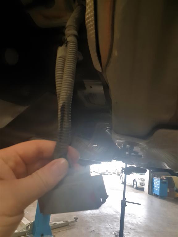

Wczorajsza rozmowa w ASO na temat tej sprawy i przy okazji mogłem obejrzeć Stelvio 2.0.280 koni z uszkodzonym silnikiem (kolejne) i lekkie oględziny znaleźliśmy to
Załącznik 271351
nadtopiona wiązka elektryczna od strony ściany grodziowej obok katalizatora
