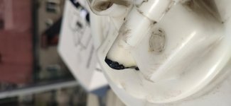

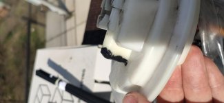

Już ponad rok.Nie zaglądałem tam ale nie czuje benzyny nie widzę wycieków więc wszystko musi byc ok.Zdziwilem się że tak to łatwo poszło i było to naprawdę solidnie nadlane.Moja dziura była podobnych rozmiarów, w którym temacie gdzie o to rozpytwalem chyba też dawałem zdjęcie, zrobił mi to na poczekaniu i według niego akurat ten rodzaj pękniecia da się po spawać bez problemu
Zdecydowałem się na spawanie. Zapłaciłem 150zł u Pana Mikulca w Warszawie (100zł za wyjęcie pompy oraz 50zł za spawanie).

Witam Panów chyba temat dotknął i mojej 159. Pompa ponad 2000 zł więc prosiłbym tylko o informację czy w przypadku spawania plastiku po tych 2 latach wszystko jest ok, czy metoda spawania przetrwała próbę czasu. Plastiki są podłe w tym aucie. W 2018 podnośnik szyby, w 2021 zbiorniczek wyrównawczy płynu chłodzącego i tydzień temu zapach benzyny z tyłu pod prawą częścią kanapy. Po zdjęciach i po własnych doświadczeniach wnoszę że wszędzie to ten sam twardy, łamliwy po latach biały pastik. Prośba o odzew właścicieli pospawanych pomp. Za tydzień pewnie wymiana rozrządu u Pana Pawła PabloGarage to bym chciał i to załatwić...
