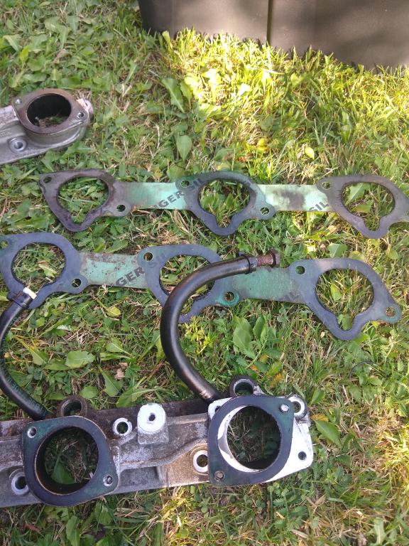

A więc dzisiaj udało mi się wszystko rozkręcić ,jedna wtyczka wypięta na cewce . Wyciągnąłem wtryski , podstawy baranów i barany .ktoś kiedyś złożył na starych uszczelkach plus silikon ,pewnie jak montowane byli LPG którego już nie ma . Załącznik 272611

Dzisiaj udało mi się wszystko złożyć , wiązka zaizolowana ,wtyczki wyczyszczone ,nowe uszczelki podstawy i baranów .poprawa jest ,zapłony raczej nie wypadają . Pozostał jednak taki objaw w w czasie jazdy auto się przydławi, wcisnę sprzęgło dodam gazu i ustępuje ,na postoju dzieje się czasem to samo .wcześniej czyscilem wtyczkę od pedału przyspieszenia ,najwyżej teraz to zlutuje na sztywno,
