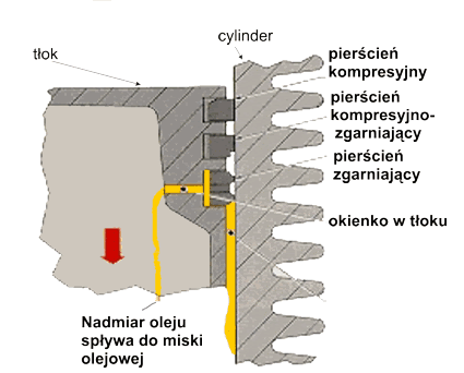

Pierścieni masz trzy rodzaje
Załącznik 274944
