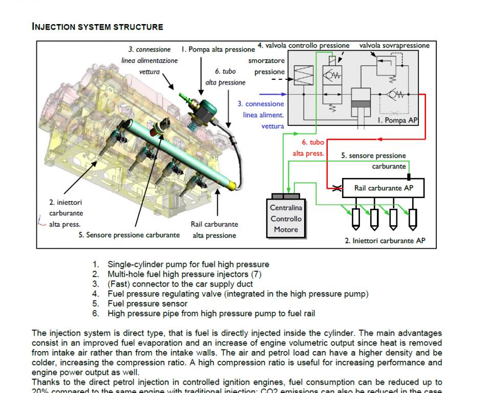

Przeanalizowałem temat zasilania paliwa w tbi.
Uklad jest tak skonstruowany tak, że nadmiar paliwa jest regulowany w pompie HPFP, i nie ma żadnego "powrotu" z części wysokociśnieniowej.
Więc jeżeli jest jakaś niesczelnośc po stronie niskociśnieniowej (pompa w baku) to faktycznie, może mieć to znaczenie.
Załącznik 274458

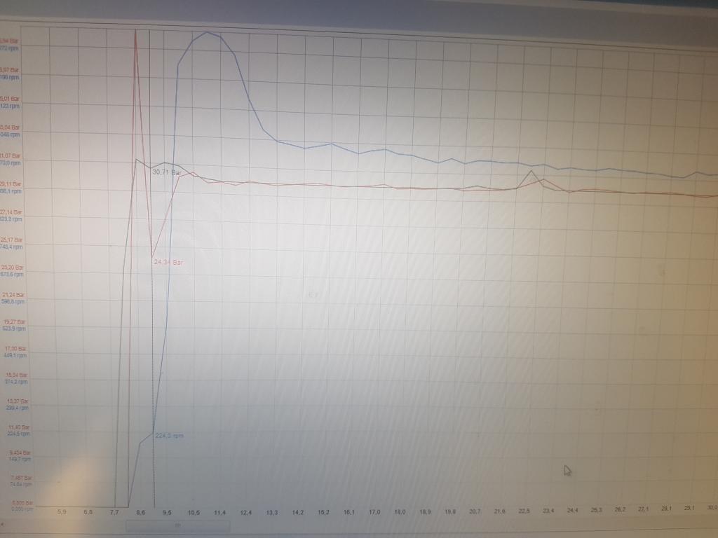

Update,
Dzisiaj zrobiłem logi z porannego rozruchu,
Załącznik 274468
Widać, że rozruch zajmuje ok ~2s, rozrusznik wskakuje na 220br po 1.5 sec,
Na tą chwilę stawiam na rozrusznik.
Z logów wynika, że zajmuję ok ~1.5s zanim rozkręci silnik do 200 rpm/sec.
