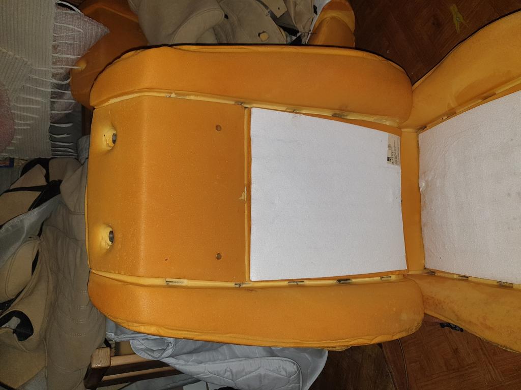

tak to mniej wiecej wyglada, w pokrowcach sa druty z zagietymi koncami, ktore sa polaczone z drutami w gabkach za pomoca metalowych zacisnietych oczek
na zdjeciach ich nie widac, bo wyjalem do prania
siedzenie
Załącznik 274231Załącznik 274235
oparcie
Załącznik 274234Załącznik 274238
Załącznik 274247Załącznik 274246

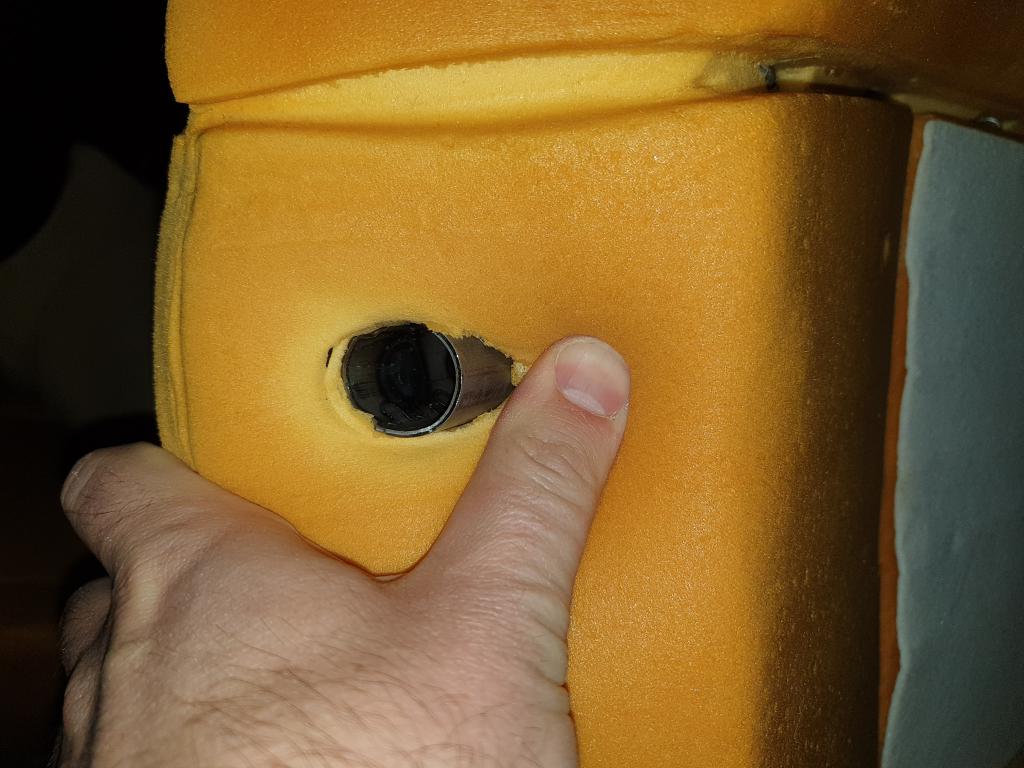

to jest mocowanie zaglowka, na zdjeciu nie widac, bo nie dalem rady jedna reka odunac gabki, ale w metalowej rurce jest kwadratowy otwor zatrzasku tego malego kolnierza zaglowka.
trzeba odsunac w dół gąbke i go wcisnac.

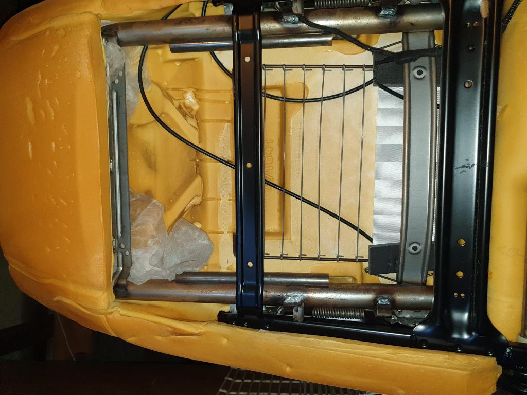

Załącznik 274242

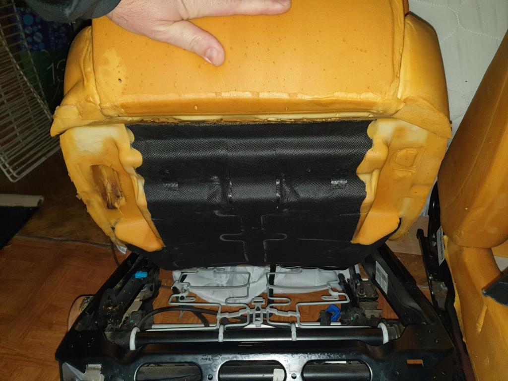

to jest tylny panel, jest zawieszony na tej metalowej przeczce a te wystajace elementy wcisniete pod inna metalowa listwe. upierdliwe do sciagania, ale moze jesli zdejmie sie gabke oparcia to bedzie bulka z masłem
Załącznik 274251
Załącznik 274240Załącznik 274250
ale wg mnie nie musisz sie babrac z tymi drutami, o ile gabka jest cała, bo ona powinna zejsc razem z pokryciem
Załącznik 274248
podobnie oparcie, ktore co prawda jest przyklejone miejscowo na plecach ponad panelem, ale to chyba nie problem
a schodzi na pewno
Załącznik 274249
