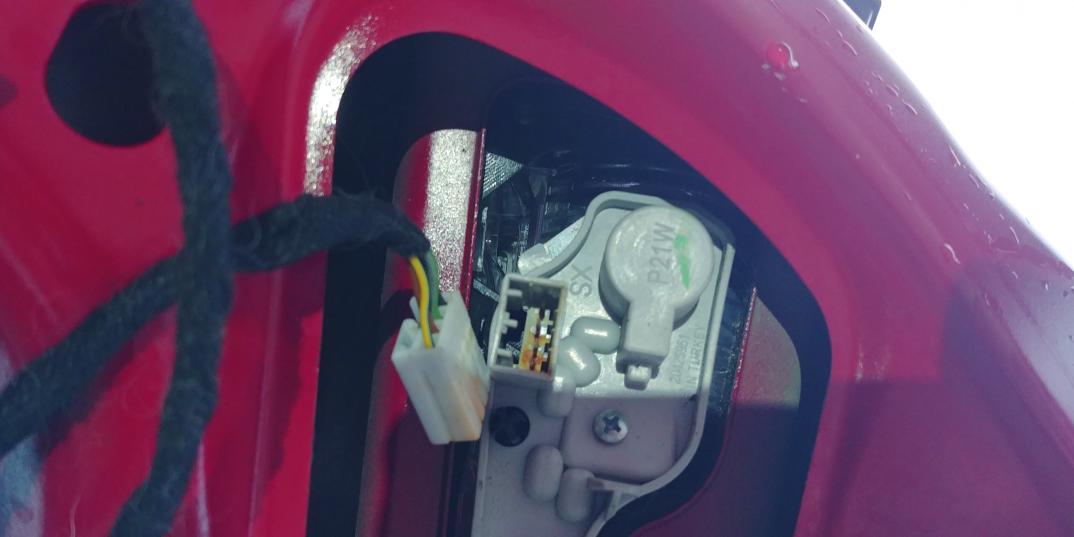

Panowie,
wczoraj poświęciłem chwilę na wyczyszczenie styków w lampie bo "śnieżyła".
Temat wydaje się dość oczywisty.
Włosi jak jeden z wielu elementów w swoich autach tak i tu potraktowali priorytetowo pod kątem estetyki, ale już nie wykonania.
Lampa jest piękna niemniej od wewnątrz wkład lampy nie wypełnia jej całkowicie jak ma to miejsce np w przypadku czy to choćby Golfa II generacji czy opla Corsy D.
Nieco ujawnia to poniższe zdjęcie.
Załącznik 274846
Tu wkład ma "puste przeloty", którymi male owady bez wiekszego problemu dostanie się do lampy poprzez przez bagażnik , i nieszczelnościami w klapie lecąc do światła które dostaje się do tej przestrzeni przez lampę.
Jak się wczoraj temu przyjrzałem to ie ma żadnego zaskoczenia.
Ot taki fabryczny mankament.
Pozostaje sprężarka i/lub odkurzacz i/lub płukanie lampy i/lub wymiana lampy.
