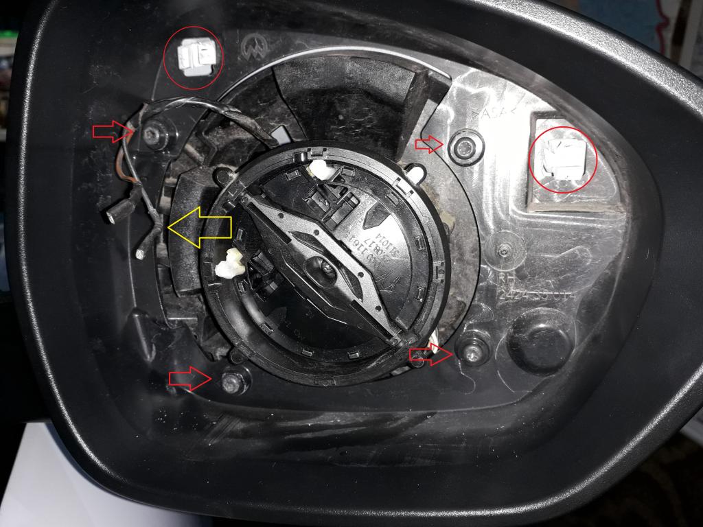

1. zaczynamy od obróceni lusterka jak najbardziej na zewnątrz

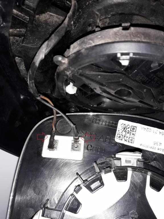

2. opuszczamy szkło jak najbardziej w dół i na środku na górze wkładamy palec miedzy obudowę a szkło i ciągniemy aż zaczepy odskoczą- bez obaw nie pęknie - trzeba złapać tylko za podstawę plastikową nie za samo szkło
3. po zdjęciu szkła odpinamy kabelki od podgrzewania.

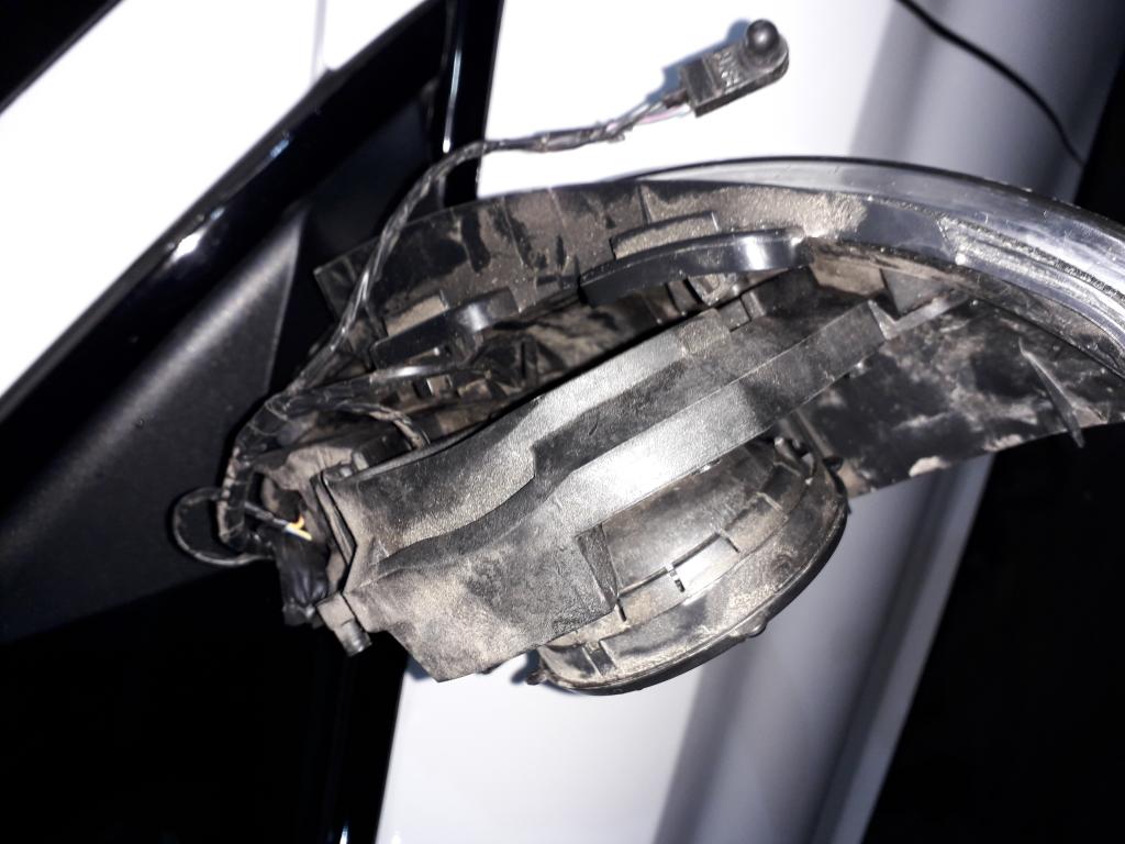

4. Następnie odpinamy zewnętrzną obudowę- górne 2 zatrzaski
5. odkręcamy 4 śrubki i zdejmujemy tą czarną ramkę lusterka

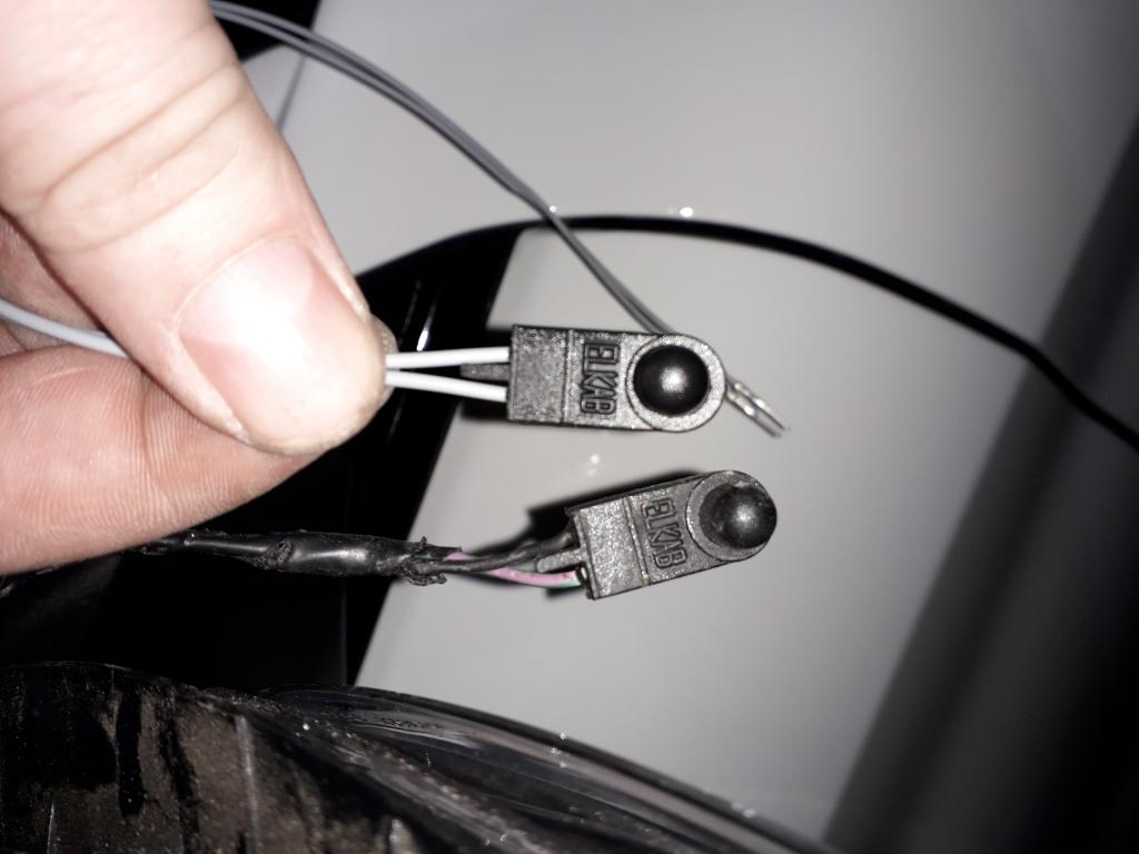

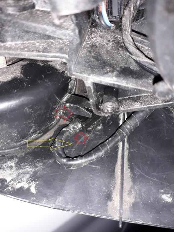

6. w lewym dolnym rogu mamy czujnik w takim zapięciu- należy go odblokować przesuwając w prawo a następnie w dolnej części przeciągamy dołem wraz z kablem do przodu i do góry.
7. rozilzolujemy kabel odcinamy i dolutowujemy nowy czujnik- biegunowość obojętna izolujemy najlepiej termokruczką.
