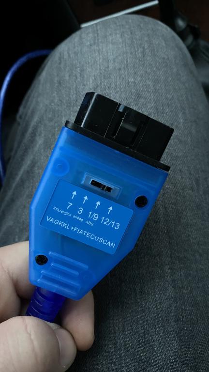

Powiedzcie mi jak używać tego kabla? To już trzeci kabel który ma problem z połączeniem z Silnikiem. Dodam tylko ze wszystko inne działa. Testowałem na innej Alfie i kabel działa.

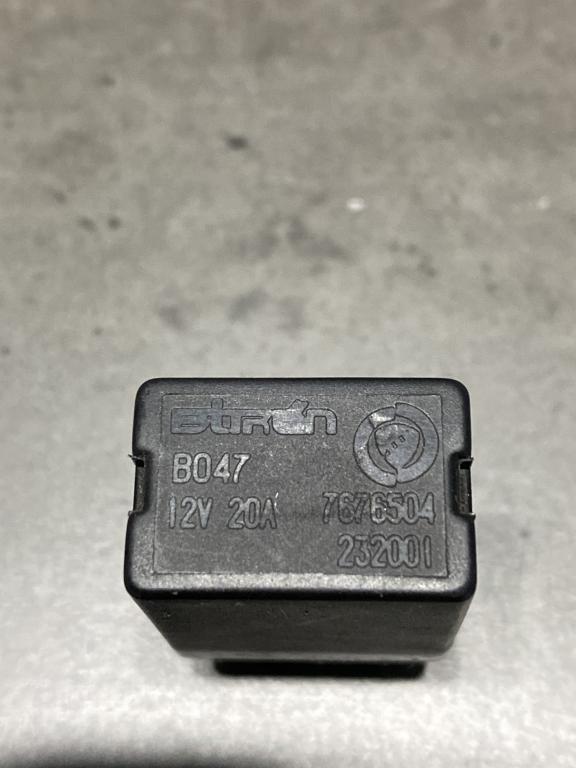

W moim przypadku padł czujnik położenia wałka rozrządu, rozrząd przestawił się o 1 ząbek i na domiar wszystkiego padł przekaźnik pompy paliwa, stąd problemy z rozruchem.
Jako ciekawostkę dodam, ze „szalejący” pedał gazu, to pierwsze oznaki wykończonego czujnika położenia wałka rozrządu, dopiero później zaczynają się problemy z odpalaniem samochodu.
Mój przykład jest idealnym przykładem tego jak 3 różne usterki nałożyły się na siebie praktycznie w jednym czasie.
Gdyby ktoś szukał przekaźnika pompy paliwa, to w moim CF2 jest on na podszybiu i wyglada tak jak na zdjęciach poniżej.
