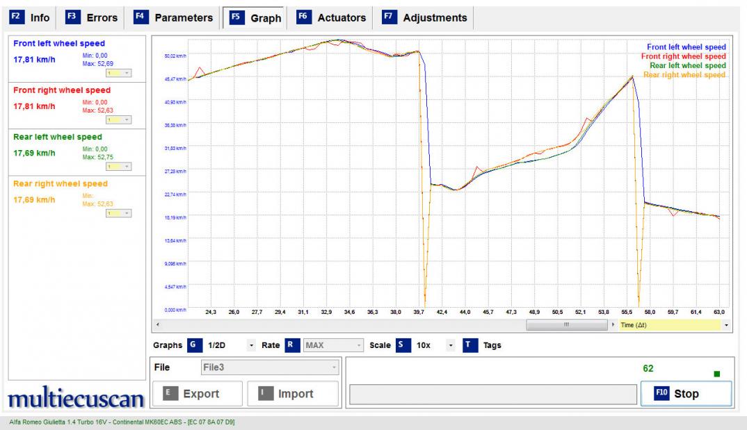

miałem identyczny problem - auto po wpadnięciu w poślizg wywalało błędy C1205 i C0074. wymieniona została pompa ABS, teraz ABS działa prawidłowo, ale błędy: steering corrector, ASR, VDC, hill holder wyskakują już po przekręceniu kluczyka - wcześniej wyskakiwały dopiero w momencie kiedy ABS powinien się aktywować
pytanie: czy to jest problem z jakąś kalibracją / ustawieniem pompy ABS czy raczej jest ona wadliwa? kto poza ASO może mi to ogarnąć, najlepiej w Łodzi?
dodam, że pompa ABS została wymieniona na taką o zgodnym numerze

wykres 2 hamowań podczas których auto było w poślizgu. czy może mi ktoś powiedzieć który czujnik może być tu podejrzany? czujnik lewy przód zachowuje się inaczej niż pozostałe, bo pod pomarańczową kreską chyba chowają się zielona i czerwona?
pompa ABS była wymieniana, auto wywalało ABS Failure, po wymianie pompy wywala EBD Failure, po wymianie pompy była robiona kalibracja
