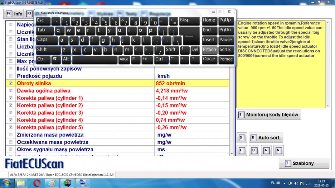

1 załącznik(i)
Witam, pacjent 2.4JTDM 200KM przebieg 400tyś+. Klapy wywalone, EGR zrobiony, soft u Cinka. Problem falujące obroty tylko na biegu jałowym i tylko na rozgrzanym silniku. Dzieje się to sporadycznie przeważnie po ponownym odpaleniu auta trwa od 2 do 6 sekund potem zanika. Jak dodam trochę gazu i spadają obroty znów falowanie kilka sekund ale nie zawsze. FES zero błędów korekty wtrysków na rozgrzanym silniku i biegu jałowym wzorowe. Gdzie szukać przyczyny co to może być?
Załącznik 286925
