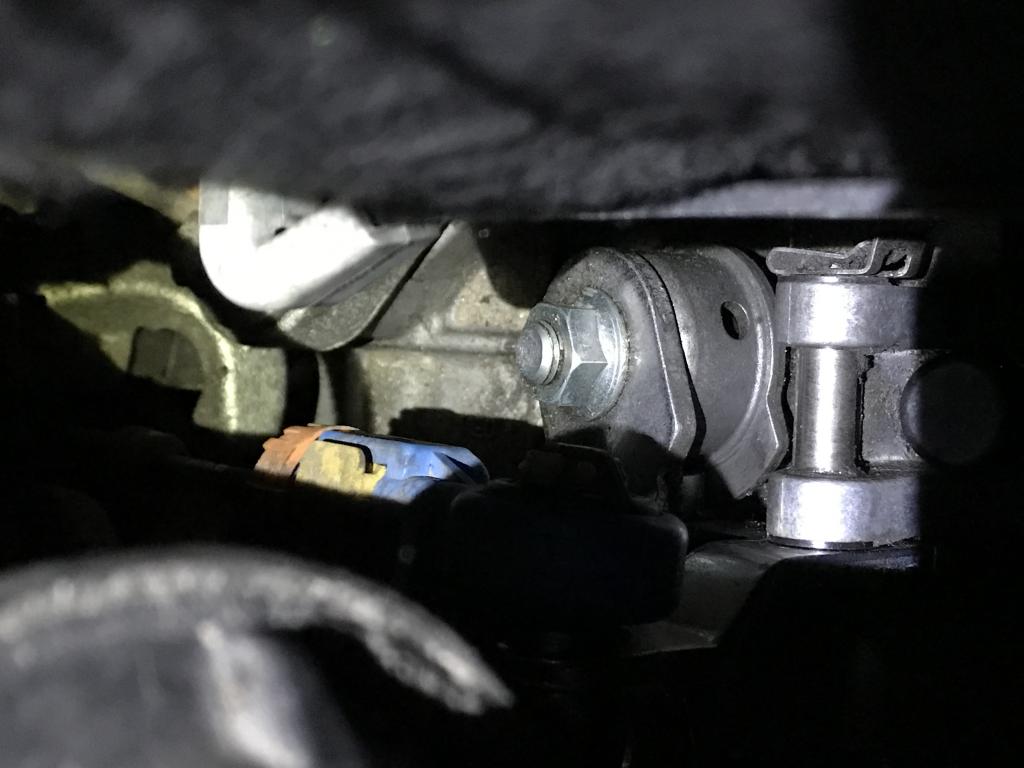

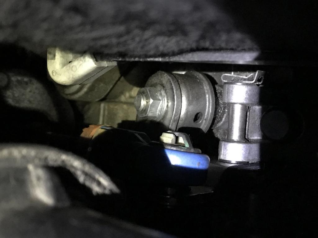

Pocenie było u mnie chyba od zawsze. Myślałem, że to wina odpowietrznika. Ale to wygląda na oś wybieraka.
Na przeglądzie rejestracyjnym facet zwrócił mi uwagę, że mam jakiś wyciek na styku silnika i skrzyni. W domu sprawdziłem to dokładniej i calutka skrzynia od góry do dołu była uwalona brudem nasączonym olejem.
Świeże ślady oleju były na wybieraku, to znaczy był mokry. W pozycji biegów 5-6 on jest uniesiony, 1-2-3-4 jest opuszczony, widać pod nim zebrany syf. Zdjęcie jest już po przeczyszczeniu skrzyni, więc nie oddaje masakry.
Na osi wybieraka widać coś w rodzaju uszczelniacza, ale nie wiem czy wybierak jest rozbieralny tak, żeby ten element dało się wymienić.
Załącznik 283358Załącznik 283359
Niestety jest to przypadłość(?) wielu sztuk. Obawiam się, że to wręcz TTTM.
Ja obejrzałem 3-4 Giulietty przed zakupem i jedna miała minimalne zapocenie w tym miejscu. Pozostałe miały mniejsze lub większe.
Jak wejdziemy na popularny portal auckyjny i wyszukamy używki to da się to zauważyć, iż cała masa jest dokładnie w ten sam sposób zabrudzona.
Jest to irytujące, ale też adekwatnie trudne do zwalczenia.
