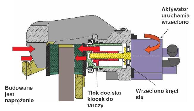

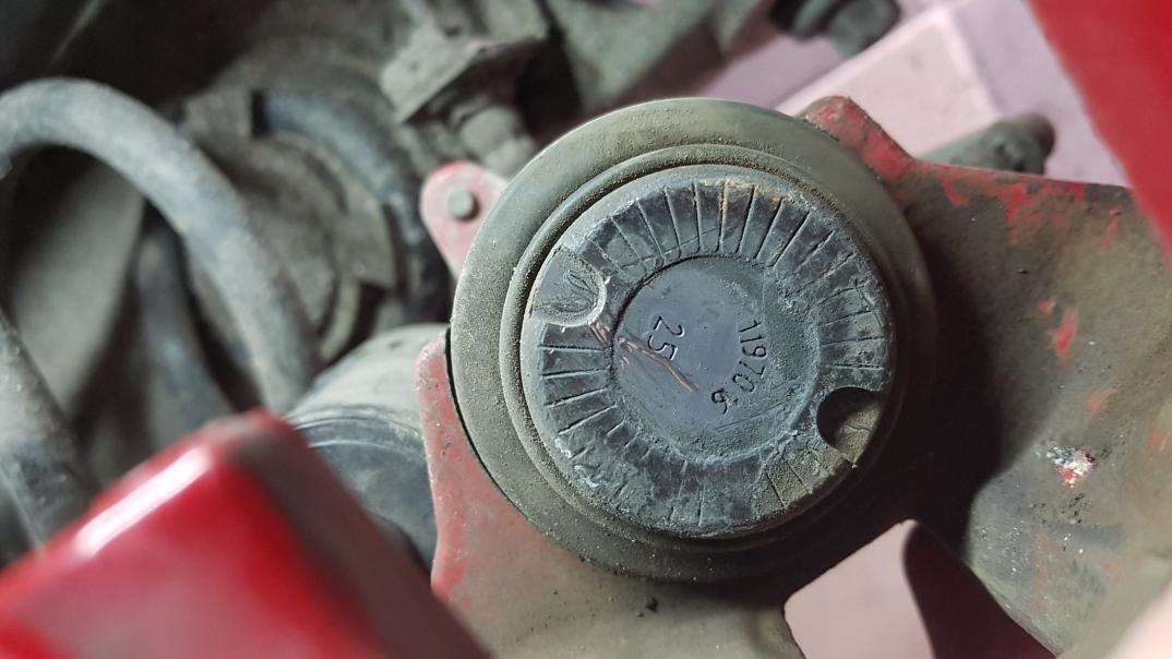

Kolego jesteś chyba w błędzie... Tak to wygląda, a te "dziurki" służą do umocowania przyrządu, który oprócz tego że wciska to i obraca tłoczek.
Załącznik 276470

masz pomocniczo postojowy hamulec elektryczny.
Niestety ale się wkręca jak wszędzie.
Załącznik 276471
https://warsztat.pl/artykuly/elektry...ostojowy,61056
dla podpowiedzi zazwyczaj pasuje klucz do odkręcania tarcz od szlifierki Kątowej małej oczywiście :)
Takie info by nie kupować całego zestawu jak nikt nie potrzebuje.
Panowie jest sukces!
Klocki weszły:)
Okazało się że tłoczki trzeba rozkręcić na max w lewo aby potem weszły głębiej gdy kręcimy w prawo. Różnica była właśnie w tych 2mm, których mi brakowało przy pierwszym podejściu;)
