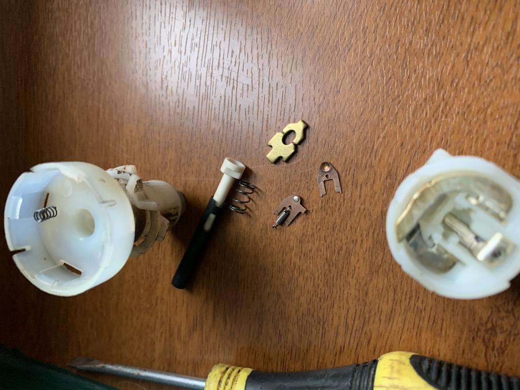

W tym "czujniku" tak naprawdę nie ma co się zepsuć, wystarczy go rozebrać i przeczyścić styki w środku (u mnie ktos potraktowałem je smarem i dlatego nie działało), potem pod miernik i sprawdzić czy prawidłowo działa czyli jeden styk ma być normalnie otwarty a drugi normalnie zamkniety po wciśnięciu maja zmienić swój stan i tyle - to jest stara dobra elektronika która można rozebrać na części pierwsze :)
Dlatego dziwię się że i mój się zepsuł ( czyszczenie nie pomogło) i akurat zakupiony też był zepsuty, chociaż ten mi się rozsypał i nie umiałem złożyć, bo tak jak mówiłem w środku jest całkiem inny. Ale znowu co innego może powodować błąd p0703? Wtyczka wydaje się ok, psikalem jakimś kontaktem. Jeśli nowy nie pomoże to pokombinuje z przewodami które idą do wtyczki. Z drugiej strony też jest gdzieś wtyczka? Sprawdziłbym miernikiem czy przewody całe od wtyczki do wtyczki

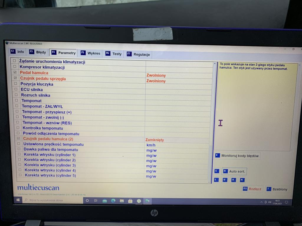

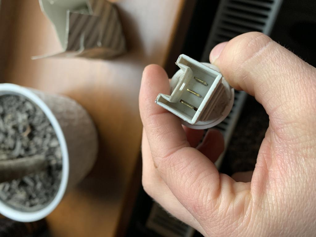

Odłączyłem i tempomat bez czujnika też nie ruszy. Poza tym dalej mam błąd czujnika hamulca, w mesie w parametrach zobaczyłem że jest pozycja : 2 styk czujnika hamulca używany przez tempomat i on cały czas pokazuje na zamknięty, nawet kiedy odłączę wtyczkę. Sam czujnik stopu pokazuje dobrze kiedy jest wciśnięty a kiedy zwolniony.Załącznik 277618 na tym czujniku działał do czasu. Różni się kształtem wtyczki bo to jakiś zamiennik, nie ma żadnych oznaczeń ale też ma 3 styki

Na czujnik na jeden kabel przychodzi +12V. Odepnij wtyczkę i spinaczem biurowym zwieraj ten kabel z pozostałymi kablami. W tym samym czasie sprawdzaj w mes stan styków pedału hamulca. Jeśli na styku tempomatu nie będziesz widział zmian stanu, to musisz szukać problemu w kablach.
