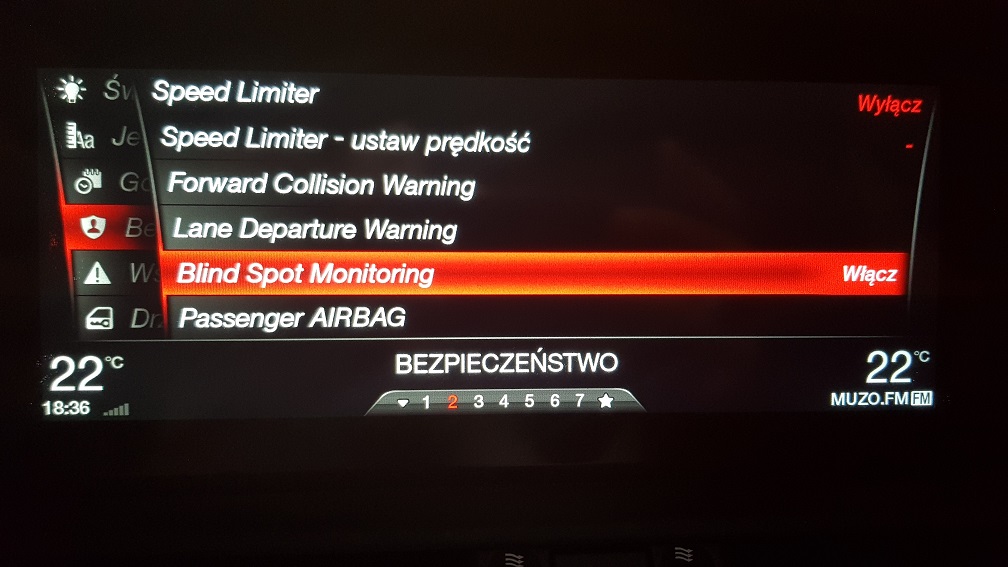

Mam tylko włącz/wyłącz i nie daje głosu blind spot, tylko ruch poprzeczny przy cofaniu.
Załącznik 278892
Załącznik 278892

Wcześniej po wybraniu "akustyczne i wizualne" w radiu ani jeden ani drugi nie działał (musiałem przełączać na tylko wizualne). Teraz po wybraniu "akustyczne i wizualne" działa już wizualne ale dalej nie działa akustyczne. Przypomnę że jestem po wymianie radia na II generacji. Czy miała ktoś podobny problem i go rozwiązał ?
a działa Ci dźwiękowo cross traffic detection (cofanie)? w sumie to u siebie też szczególnie nie kojarze żeby pikały martwe strefy (ale gdzie ja jeżdżę żeby to spróbować), myślałem że mam wyłączone a teraz patrzę jest wizualnie i akustycznie. cross traffic u mnie jak najbardziej działa i bardzo się przydaje ostrzeżenie. przyglądnę się tym martwym strefom za 4 tyg jak będę cisnął nad morze, a jutro możemy pooglądać co tam u Ciebie siedzie firmwarowo i jak masz proxi poustawiane.
tak, dźwiękowo cross traffic detection działa i działał. Po aktualizacji dźwięk LDW jest taki sam jak w cross traffic detection (wcześniej był takie buczenie "bum-bum-bum" teraz jest takie dzwonienie jak przy CTD).
looknąłem do instrukcji z 10.2018r i tam w ogóle nie wspominają o powiadomieniu dźwiękowym tylko tryby wyłącz i sygnalizacja wizualna (nie mówię o cross traffic detection)...
